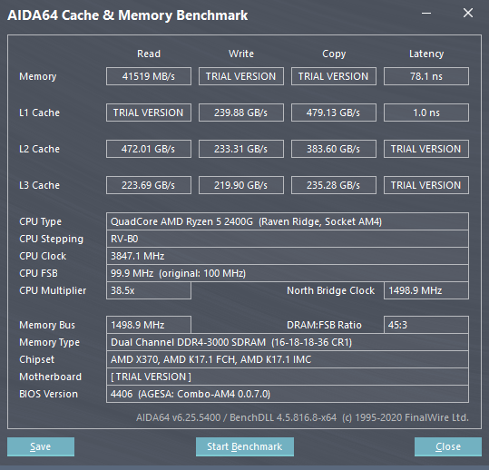

Hynix MFR 3200mhz ecco i timings con dram calculator...
Mi spara 16-18-18-18 nei principali ...
Li provo ugualmente e faccio un benchmark e vedo
ecco i risultati con i timings di ryzen dram.. sembra aumentata la BANDA un po ovunque , tranne nel read L3 ...
questi invece i risultati con timings xmp
Quello con il pulsante "TURBO"
con il bios (3.40) giusto per il 2400g (avevo su ottimizzato per zen2 4.10) ho recuparato nel read L3
sto provando adesso a 3266 con stessi timings e vedo un po

Originariamente inviato da bmw320d150cv Guarda i messaggi
Puoi provare anche a creare il report html completo della tua ram con thaiphoon burner e poi importarlo in Dram calculator in manual per vedere se riesce a togliere ancora qualcosa.

Originariamente inviato da robweb2 Guarda i messaggi
non trovo un safe voltage per le hynix M die ... si parla di 1.45v di max avendo anche un ottimo ricircolo di aria nel case ed essendo aperto ... Infatti le ram son sempre fredde
ho provato 3266 a pari condizioni e sono stabile con i vari test fatti
ecco la configurazione definitiva con cui terro le ram sul mio 2400g, data l'impossibilità di andare oltre. 1.42v dram e vsoc 1.05v
update :
3333mhz 1.415v non si avvia windows , ma boota nel bios...
windows non boota a 3333mhz ne a 1.42/1.43/1.44/1.45v di dram voltage
ho anche provato soc voltage 1.1/1.125v ma niente , bsod a raffica...
mi sa ho trovato il limite del MC del 2400g , non credo sia delle ram , perchè anche andando su con il voltaggio ram ho sempre bsod nel caricamento windows
