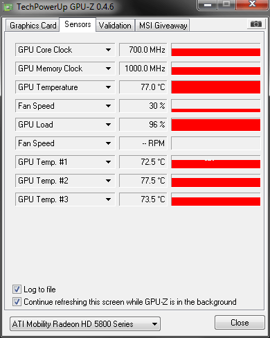

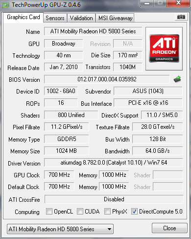

AAAA aiuto!
Mi son comparsi dopo 4 giorni i primi problemi giocando a Call of Duty...
Schermata nera con le linee verticali grige, che mi costringe a spegnere brutalmente il laptop...
Consigli?
ho i catalyst 10.10 quelli del 10 ottobre 2010.

Ciao ,che VBIOS hai ? e prova anche a monitorare la temp. quando giochi, cosi vediamo di capire e' temp. correlato
Mmmmm non lo so che vbios ho
cerco un modo per scoprirlo, comunque per le prime 5 missioni nessun problema al massimo del dettaglio, ora questa è ingiocabile...boh!
scopro e ti dico..

questo è quello che ho adesso!
Sto monitorando le temperature la GPU in gioco rimane sui 77 gradi

Ciao ,ok le temp.sono + che buone , in prima pagina c'e' una guida su come agg.la Vbios ,nn avere fretta leggi con attenzione e se hai dubbi chiedi prima di fare danni , poi sicuro di aver fatto un 'installazione driver video con relativa pulizia registro in modalita provvisoria?

77 gradi?????? piu che buona? c'è sicuramente qualcosa che non va, io a furmark a 850/1000 sto a 73 gradi in extreme burning mode
mmmm bene e quindi cosa dovrei fare?

nulla, le tue temperature, considerando che stiamo parlando di un g73, sono apposto... anche ripastando con la ic7 non ho quasi mai visto un g73 raggiungere temperature, in furmark, inferiori agli 80°... forse mai... piuttosto concentrati sul vbios
Ma in prima pagina la sezione Vbios la vedo vuota io
Volevo provare anche a disinstallare i driver e reinstallarli come detto in prima pagina ma quando vado su programmi e funzionalità io ho Ati Catalyst install manager, dove aprendo la disinstallazione mi chiede cosa voglio disinstallare e posso scegliere tra :

dei post 1 e 2 segui solo la guida che serve per rendere avviabile una chiavetta usb, del messaggio 3 invece segui tutto alla lettera
per quello che riguarda i driver, scegli la disinstallazione completa di tutto ed i nuovi catalyst (10.10d) puoi scaricarli qui --> http://pcaudio.org/stuff/10.10d%20Mobility_Win7.exe oppure dai link in prima pagina

Karillo grazie mille solo alcune precisazioni prima che faccia diventare il mio asus un fermacarte:
Prima aggiorno il Vbios o prima disinstallo i driver (anche quelli audio hdmi ect ect) e li reinstallo dalla provvisoria?
Questo Vbios è testato/affidabile/funzionante?
puoi fare tutto nell'ordine che vuoi... magari togliti prima il pensiero del vbios... poi aggiorna i driver che vuoi aggiornare... fai tutto con calma e nulla si trasformerà in un fermacarte (sgrat sgrat )
ah sì, il vbios è affidabile, arriva da asus anche se non per vie ufficiali...

Originariamente inviato da Obbli Guarda i messaggi
AAAA aiuto!
Consigli?
Ciao ^_^,
le temperature, per il nostro notebook, sono nella norma come del resto ti aveva rassicurato peitro, tuttavia se vuoi procedere all'aggiornamento di BIOS, vBIOS e drivers (video e audio a questo punto) esegui ogni procedura secondo quanto pubblicato in prima pagina per i driver audio RealTek, ovvero rimuovendo prima di ogni installazione qualsiasi traccia pre-esistente.
I problemi segnalati, li hai avuti solo con questo gioco?
Catalyst control center
Driver video ATI
Driver audio HDMI
AVIVO
riproduzione video
Devo selezionare solo i driver video ATI o anche il control center?
Terza domanda, scusate, ma i driver aggiornati mi scarico il file da 1.1 mega byte dal catalyst control center?
La sezione vBIOS è da allestire... datemi tempo
Per la disinstallazione, invece, rimuovi ogni riferimento ad ATi quindi usa anche Driver Sweeper per la ricerca dei file orfani non eliminati dalla procedura di disinstallazione classica.
