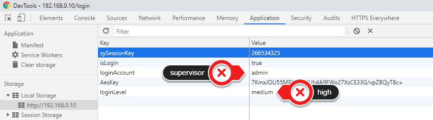

Sono riuscito a decriptare la pagina con le informazioni del VOIP anche con il nuovo firmware, ovvero questa:
Codice:
http://192.168.1.1/cgi-bin/SIP?oid=RDM_OID_VOICE_LINE_SIP
...e anche questa...
Codice:
http://192.168.1.1/cgi-bin/login?oid=RDM_OID_ZY_LOG_CFG_GP_ACCOUNT
Premessa: eventuali caratteri '\' sono di escape per '/', e potrebbe essere necessario cancellare i caratteri '\' (ad alcuni convertitori non piacciono).
Come al solito, loggarsi nel modem con admin: nei cookie si trova l'AesKey (che non cambia finché si è loggati).
Deve essere convertita da base64 a esadecimale; un'unica stringa, senza spazi: <AESKEY>
Il cookie si recupera con F12 su chrome, come indicato qui: https://www.hwupgrade.it/forum/showp...&postcount=603

Nei cookie (F12 - DevTools / Application / Storage / Local Storage / http://indirizzo.locale.del.modem, vedi anche un esempio qui), la mia AesKey è
Codice:
m1OL3qEo9B16bnKAd5hZWfy6y+JB1d+VFiLrVlEw5A0=
Converto IV e AesKey da base64 a esadecimale (un'unica stringa, senza spazi): esistono convertitori online, ma per comodità ho fatto un piccolo script:
