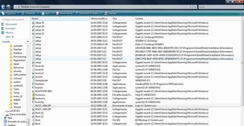

Old 22-05-2007, 23:50   #498
nick rivers
Iscritto dal: May 2007
Messaggi: 36
Originariamente inviato da minneapolis Guarda i messaggi
Hai usato qualche programma (tipo EasyBCD o Vista Boot Pro) per impostare il dual boot? In ogni caso posta il contenuto del file boot.ini (e' un file nascosto che si trova sotto la radice della partizione F: o C
Ho usato VistaBootPro.
Ho cercato e ricercato ma il file boot.ini non lo trovo:
Quello che più ci si avvicina è il file BOOT_WIM_RP:
BOOT_WIM_RP.cmd STARTED
25/12/2006
01.26
ALLUSERSPROFILE=X:\ProgramData
CommonProgramFiles=x:\Program Files\Common Files
COMPUTERNAME=MINWINPC
ComSpec=X:\WINDOWS\system32\cmd.exe
FP_NO_HOST_CHECK=NO
NUMBER_OF_PROCESSORS=2
OS=Windows_NT
Path=X:\WINDOWS\system32;X:\WINDOWS;
PATHEXT=.COM;.EXE;.BAT;.CMD;.VBS;.VBE;.JS;.JSE;.WSF;.WSH;.MSC
PROCESSOR_ARCHITECTURE=x86
PROCESSOR_IDENTIFIER=x86 Family 6 Model 15 Stepping 6, GenuineIntel
PROCESSOR_LEVEL=6
PROCESSOR_REVISION=0f06
ProgramData=X:\ProgramData
PROMPT=$P$G
PUBLIC=X:\Users\Public
RAMDISK_GUID={ad6c7bc8-fa0f-11da-8ddf-0013200354d8}
RECOVERPART=C:
RECOVERYPART=C:
RP_PATH=C:
SystemDrive=X:
SystemRoot=X:\WINDOWS
TEMP=X:\WINDOWS\TEMP
TMP=X:\WINDOWS\TEMP
UP_PATH=D:
USERNAME=SYSTEM
USERPART=D:
USERPROFILE=X:\WINDOWS\system32\config\systemprofile
windir=X:\WINDOWS
WINPE_GUID={572bcd55-ffa7-11d9-aae0-0007e994107d}
1 file copiati.
1 file copiati.
1 file copiati.
ImageX Tool for Windows
Copyright (C) Microsoft Corp. 1981-2005. All rights reserved.
Files/folders excluded from image capture by default:
\WINDOWS\CSC
\RECYCLER
\System Volume Information
\pagefile.sys
\hiberfil.sys
\$ntfs.log
Successfully imaged D:\ST_RP\Master\M-SDK\TMP_BOOTRM\
BOOT_WIM_RP.cmd DONE
25/12/2006
01.28
nick rivers è offline   Rispondi citando il messaggio o parte di esso
Old 23-05-2007, 02:19   #499
cesarauz
L'Avatar di cesarauz
Città: Monza
Messaggi: 172
ti faccio le banalissime domande di rito...
-hai abilitato la visualizzazione dei files e cartelle nascosti?
-hai tolto la spunta da "nascondi i files protetti e di sistema"?
vedrai che ora lo trovi... fidati
io ce l'ho in C:\ , sulla partizione di Vista.
in D:\ ho WinXP
in E:\ una partizione estesa (creata da XP), con tutti i dati condivisi. Persino la posta di Thunderbird ed i log di Messenger
facci sapere,
Ces...
