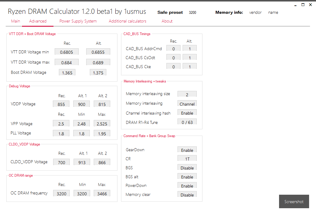

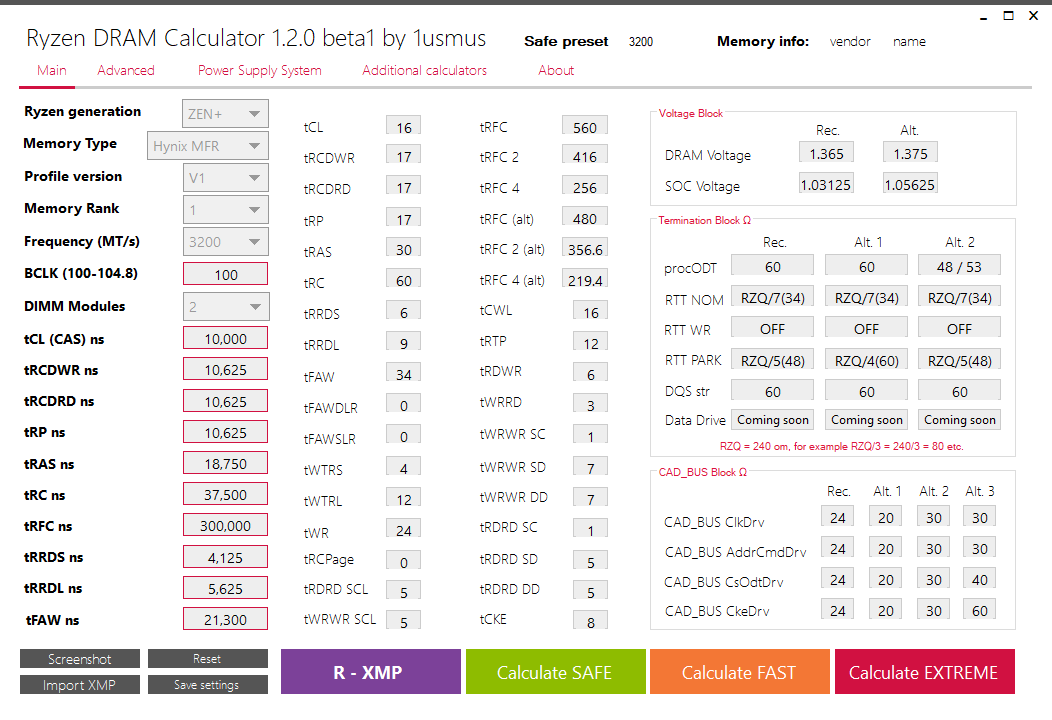

Messaggi: 337
a rieccomi...
Avendo rinunciato all'overclock tramite P-state ed attivato il PBO, se non altro in attesa di un BIOS migliore, mi volevo dedicare alla RAM.
ho queste gskill F4-3000C15D-16GVR CL15-15-15-35 a 1.35 Volt, solo che, manco a dirlo, con XMP attivato il BIOS me le imposta a CL16.
quindi mi sono armato di pazienza e Dram Calculator per fare delle prove ma avrei bisogno di un "aiutino":
1) è meglio scendere con i timing o andare su di frequenza ?
2) avendo un Ryzen 2600x la prma voce di DRAM va impostata come "Ryzen +" e non "Ryzen 1" giusto?
3) con Thaiphoon Burner ho cercato di individuare che chip montano le mie Gskill ed è venuto fuory un Hynix, ma in DRAM ce ne sono 3 tipi MFR AFR CJR che non trovo da nessuna parte nella descrizione delle RAM se non nella parte finale dellla sezione part number prima del trattino gli ultimi tre caratteri sono MFR scelgo quelle ?
Case: Cooler Master Full Tower| MB: GIGABYTE AURUS ULTRA GAMING x470 bios F64a | CPU: Ry 7 5800x | Dissipatore CPU: thermaltake macho | RAM: 16GB G.SKILL Ripjaws V Series F4-3000C15D-16GVR (8 GBx2) | Scheda Video: Sapphire Radeon RX 580 8G | HD: SSD samsung 830 PSU: Cooler Master SILENT PRO 700 | Scheda Audio: integrata| keyboard e mouse: Logitech: G15 e MX1000

Originariamente inviato da freddyso Guarda i messaggi
a rieccomi...
1) oltre i 3200 MHz l'aumento di prestazioni sulle ram inizia a diminuire, quindi converrebbe arrivare a quella frequenza e tirare i timings il più possibile.
2) si, Ryzen +
3) posta uno screenshot di Taiphoon burner e vediamo che chip sono.
AMD Ryzen R7 9700X (130W/105A/165A + CO + IF 2133MHz) + Arctic Freezer II 280mm, Gigabyte B850I Aorus Pro, 2x16GB Patriot 7200@6200MHz CL28, AMD Radeon 6800, Sabrent Rocket 4.0 1TB + Crucial MX500 500GB + WD Blue 2TB 2,5", Corsair SF750, SSupd Meshlicious, LG 27GL850 - Trattative - [GUIDA] all'overclock dell'AMD K10 - [GUIDA] all'overclock di AMD Ryzen
Ultima modifica di Spitfire84 : 31-10-2018 alle 16:53.
2) si, Ryzen +
[IMG][/IMG]
Scusate il ritardo
freddyso è offline   Rispondi citando il messaggio o parte di esso
[IMG][/IMG]
Scusate il ritardo
Le tue ram montano Hynix MFR (lo individui dalla parte finale del part number oltre ad essere indicate anche come M-die).
Le ram che avevo prima montavano questi chip e le tenevo a 3200 MHz 16-18-18-18-38 (erano però certificate a 3200 MHz); dovresti riuscirci anche te per cui ti lascio uno screenshot di Ryzen Dram Calculator da provare:
PS: le mobo Gigabyte non digeriscono i CL dispari, per cui niente 13-15-17-... (non so se CL 19 lo prende, ma è un timing talmente alto che è meglio evitarlo a prescindere).

allora...
ho impostato tutto ed il sistema si è avviato e già sono contento
adesso vado di mem-test.
nelle voci del Dram, ci sono alcuni parametri distinti per ALT, ALT1 e ALT2 che vuol dire ? quale scegliere?
poi, i nr. dispari la Gigabyte non li digerisce solo nel CL o in tutti i valori dei timing ?
P.S.: come mai non usi l'ultima versione ?
aaah dimenticavo !!! GRAZIEEEEE per l'assitenza

allora...
Bene. Ricordati di fare anche TestMem oltre a Memtest HCI.
Alt, Alt1, ... indicano le combinazioni alternative se la Rec. (Raccomandata) non funziona.
Le mobo Giga non digeriscono il CL con valori dispari, gli altri timing li accetta anche dispari.
Non uso l'ultima versione perché nel mio caso mi ha proposto alcuni parametri che non hanno funzionato come previsto oltre a suggerire timing molto più alti senza motivo. La versione con la quale ti ho indicato i timing invece ho visto che rispecchia abbastanza fedelmente i timing più tirati che si possono ottenere.
PS: diversamente da quanto suggerisce RDC il Powerdown va tenuto disabilitato.
