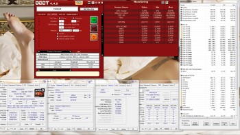

Finalmente ho trovato il tempo di montare il 6300 sulla 970 extreme4 e pur avendo un vdrop consistente (per avere il voltaggio che mi serve per i 4,6ghz dal bios devo impostare 1,488) devo dire che nn si comporta male:
la ram (G.skill sniper 1866mhz/1,5v) devo tenerla minimo a 1,6 e il voltaggio cou/nb dal bios é a 1,262.
