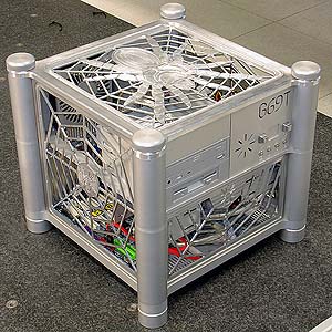

Molto bello il gioco di trasparenze che appare in questa foto:
Se ti riuscisse di giocarti bene la parte alta del frontale, potresti ottenere una rete di filamenti molto d'effetto.
Che hai in mente per illuminare il tutto?
Secondo me devi ponderare l'illuminazione per evidenziare i profili delle ragnatele e non per evidenziare le parti interne.
A questo proposito, l'idea della rete in ottone potrebbe essere simpatica, anche se nasconderà inevitabilmente il contenuto hardware del case...
A che parti avevi intenzione di applicarla?

Originariamente inviato da m4xt3r
Per il frontale ho qualche idea interessante, ma per ora mi concentro sul retro e sul telaio dell'alimentatore che ho già cominciato a "smembrare".

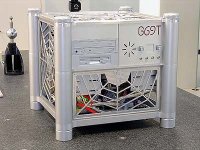

Bello così aperto.. complimenti alla fine è venuto proprio bene..
una domanda tra le righe: ma come hai fatto a fare le filettature piccole per l'attacco delle pci e della mobo?

Originariamente inviato da antanio
Le schede pci sono fissate da una vite M4, ma si potrebbe fare anche una M3 eseguita con punta a elica e maschio.
La Mainboard è fissata con dei distanziali in ottone filettati verso il telaio con un filetto M5 mentre verso la MB un M3.

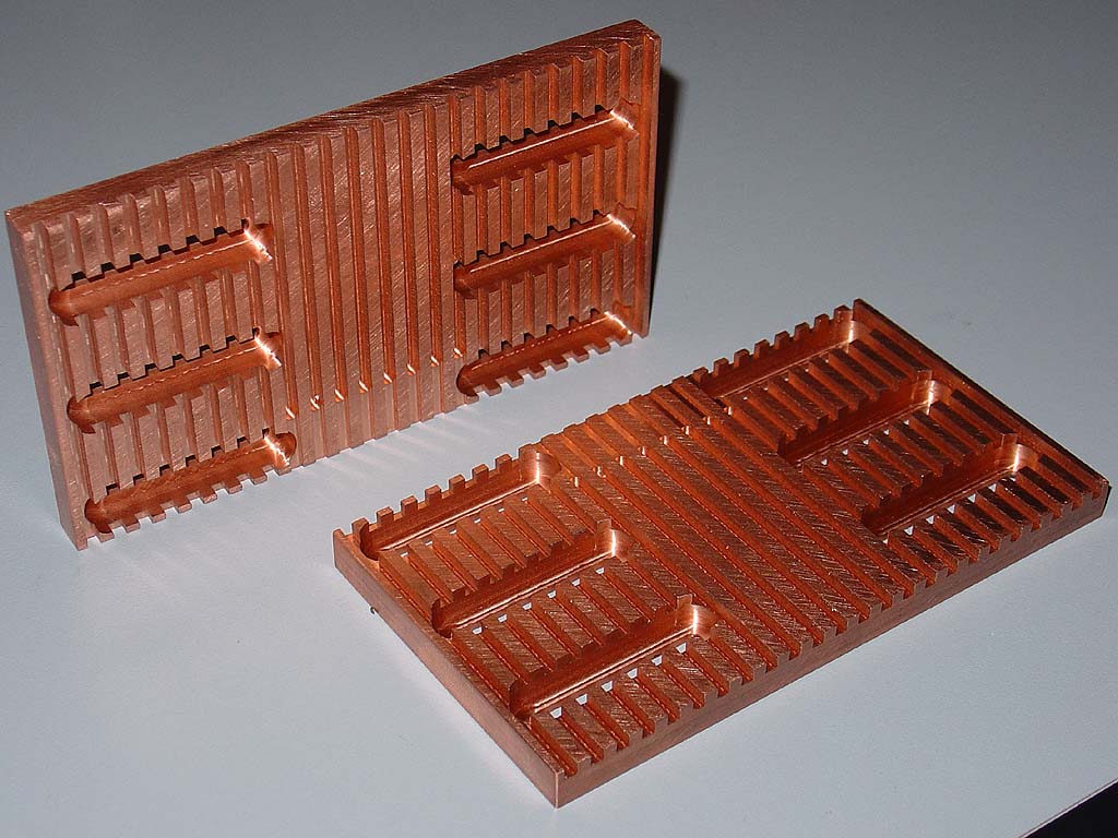

Ancora aggiornamenti!
Questa sera dopo il lavoro mi sono fresato le due piastre principali del nuovo supporto per gli hard disk.
In questa foto si possono notare i due cestelli fissati sulla piastra centrale che saranno tolti a favore di uno interamente in rame montato sulla base
Il nuovo cestello costruito in rame di grosso spessore, 10mm, è stato fresato verticalmente sulla parte esterna per aumentare la superfice a contatto con l'aria entrante dalla base e munito di 6 asole per il fissaggio di 3 Hard Disk.
Eccovi i primi due pezzi...
Zoom
Queste piastre potranno essere regolate con un sistema di fissaggio ad asole per garantire un miglior contatto tra le stesse e gli hard disk.
Che ve ne pare?
A breve vi mostrerò l'intero supporto montato e installato sullo Spider's Web!

Old 28-04-2004, 22:25   #199
Tarm@
L'Avatar di Tarm@
Iscritto dal: Jul 2003
Città: Cinisello B. [MI]
Messaggi: 1679
Ammazza!!!
Così hai anche il massimo di dissipazione del calore degli Hard-Disk!!!
