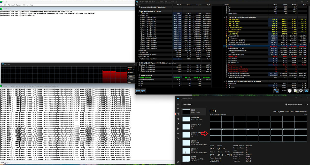

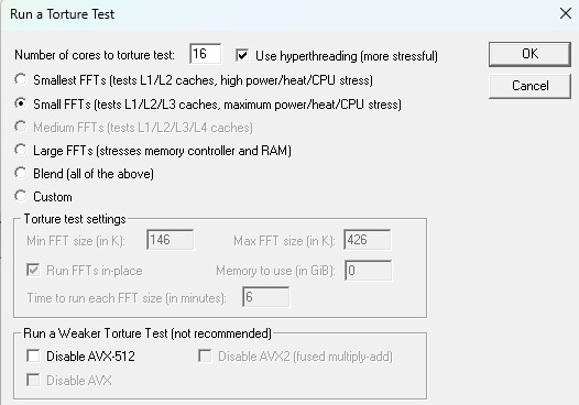

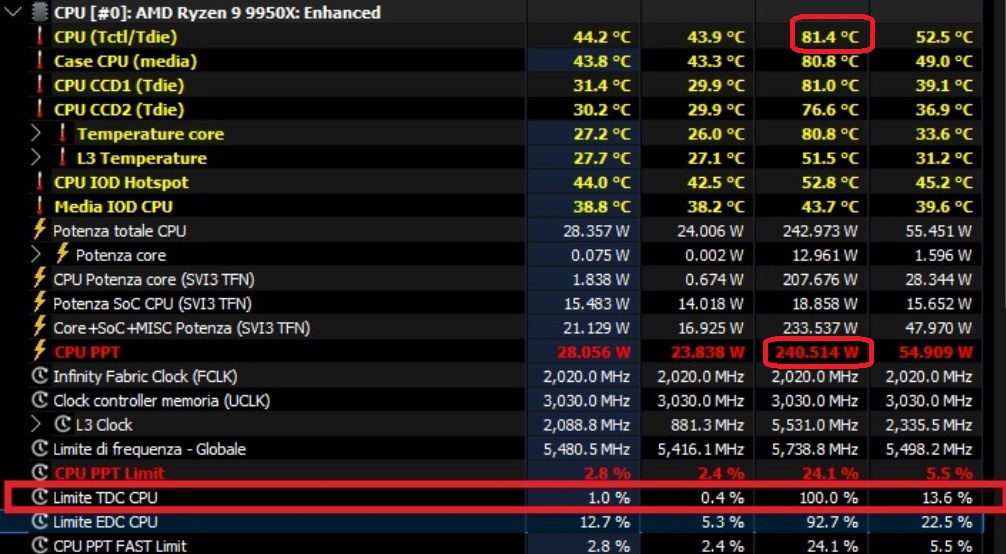

Ho trovato 2 problemi con il 9950X, speriamo di BIOS
1° il 2° chiplet non arriva MAI al 100%
2° il funzionamento al di sotto della frequenza minima garantita per limiti TDC.
Ho testato tutto con prime95 massimo stress e AVX512 (QUI) e con HWinfo (QUI)
Il problema dei risultati scarsi nelle rece con PBO e nessun guadagno oltre il PBO è a causa del limite TDC.
Questi sono i parametri 9950X vs 7950X.
Se si passa dal 7950X al 9950X, si è abituati a guardare la temp della CPU e al più al PPT (giusto per vedere dove si è rispetto ai 230W massimi), e con un 9950X che ha un PPT massimo di 1000W e difficilmente si arriva a 80°, praticamente smetti di guardare.
Il problema delle recensioni, è che già in PBO sono arrivati al limite TDC.
Posto uno screen che dimostra che per arrivare al limite TDC, non ci vuole granchè... 240W PPT, e con una temp di 81°.
Per me non ha senso attivare il PBO senza ottimizzare la CPU con CO, anche perchè i limiti TDC/EDC pare non siano modificabili in bios (non dovrebbe dipendere dalla mobo perchè con il 7950X li potevo aumentare) e manco da Ryzen Master (QUI)
