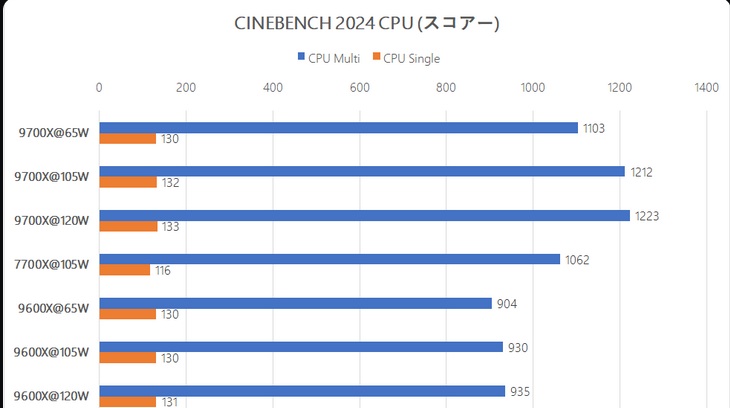

In Handbrake: Encoding, il Ryzen 9700X è stato in grado di eseguire il processo il 15% più velocemente e il Ryzen 9600X è stato solo il 5% più veloce.
Io faccio fatica a capire i risultati di quel test.
Innanzitutto non comprendo perchè, con frequenze superiori (con TDP superiore) non debbano aumentare gli FPS e soltanto aumentare i consumi, visto che quando si occa la CPU aumentano anche gli FPS. Zen5 perchè dovrebbe essere diverso? Mi piacerebbe vedere di quanto sono aumentate le frequenze.
Poi perchè un 9700X guadagna +15% coin Handbrake e il 9600X solamente il 5%?
Comparando il 9700X quanto guadagna all'aumentare del consumo... mettiamo dei numeri per CB23 per il 9700X.
TDP 65W = 88W PPT = CB23 1103.
TDP 105W = 142W PPT = CB23 1212 +9,8%
TDP 120W = 162W PPT = CB23 1223 +10,87% (vs 65W TDP) e +0,009% (vs 105W TDP).
Se confronto i risultati del 9700X al mio 9950X, .
Il 9700X da 88W a 142W = +61,36% di consumo per +9,8% di prestazione.
Per fare un confronto al 9950X, basta moltiplicare * 2 (2 chiplet vs 1), quindi 88W = 176W e 142W = 284W.
Il mio 9950X, da 174W a 255W, guadagna il 16,48% di prestazione con +46,55% di consumi.
Ammesso che non ci siano errori... che selezione hanno? Il 9600X ancora peggio.

Semplicemente che AMD deve garantire la stabilità totale mentre i test fatti in casa sono stabili come un castello di carta e relativi ad un singolo esemplare.
