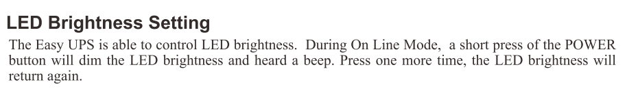

Old 26-05-2026, 15:09   #34791
Giorgio87
Iscritto dal: Nov 2006
Messaggi: 566
Buongiorno,
Ho un APC 1600 va, attualmente installato in una camera studio.
Noto però che ha dei led a bande verdi molto luminosi e fastidiosi, addirittura di notte mi illuminano la stanza....
Ho scaricato Powerchute, nella speranza che ci fossero dei sistemi per configurarla (abbassando l'intensità o addirittura spegnendola...) ma nulla!!
Qualcuno è riuscito a fare qualcosa ? Grazie
Giorgio87 è offline   Rispondi citando il messaggio o parte di esso
Old 26-05-2026, 18:50   #34792
gprimiceri
L'Avatar di gprimiceri
Iscritto dal: May 2002
Città: Salento
Messaggi: 2294
io ci metto piccole strisce di nastro adesivo nero, quello da elettricisti, ritagliato ad hoc. Risolutivo.

Old 27-05-2026, 11:40   #34795
andybike
Iscritto dal: Dec 2009
Messaggi: 543
Esite il controllo delle bande LED, su due livelli. Se ben ricordo si cambia l'intensità mantenendo premuto per alcuni secondi il tasto di accensione. Procedura presente nel foglio istruzioni.

Old 30-05-2026, 06:15   #34797
Giorgio87
Messaggi: 566
wow. Grazie. Ci proverò!!
