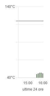

comunque, installata la 8.21 e per come uso il 4690 mi pare tutto ok, finalmente il monitor energia e temperature (che pensavo decisamente più alte)

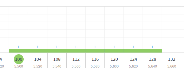

Scaricato l'aggiornamento, sembra tutto ok, recuperato qualche punto percentuale di copertura con i ripetitori ma sul canale 100 usa gli 80hz, ho rimesso auto 6 36 e usa 160hz
sul mio è tutto nella norma:
reti separate, canali manuali, 5GHz su canale 100, ampiezza 160MHz.
