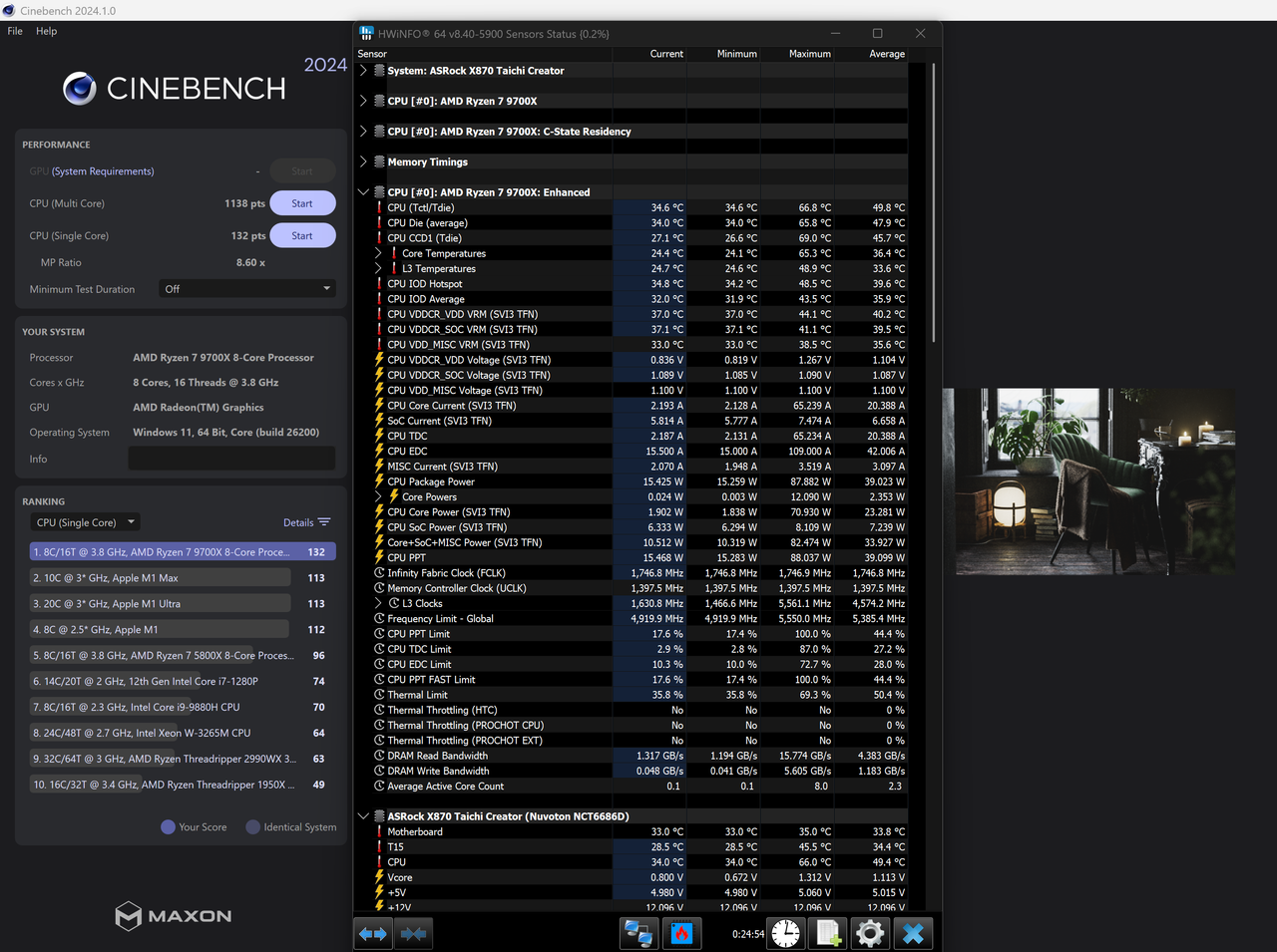

Ho appena provato il mio 9950X3D su Cinebench 26 (non sapevo neanche fosse già uscito! )
Come vi risultano questi risultati?
Con il mio solito PBO attivo che non lo fa andare molto oltre i 190W
Come va rispetto ai 9950X ?
Ci sono anche i test separati single thread e single core ...... duepalle per finirli tutti!

io faccio meno di +300 punti con 280W circa
+2,9% con +45% di consumo
Ultima modifica di paolo.oliva2 : 11-01-2026 alle 01:09.

https://www.hwupgrade.it/forum/showp...ostcount=11356
A grandi linee...
Valutando che per totalizzare 48.113 punti a CB23 il chiplet 0 è a 5,620GHz ed il chiplet 1 a 5,560GHz e considerando che il chiplet 1 ha un limite suo di 5,585GHz
Per fare 49.265 sempre a CB23, sono arrivato a 5,860GHz sul chiplet 0 e 5,585GHz sul chiplet 1.
Se guardi qui:
https://www.hwupgrade.it/forum/showthread.php?t=3016367
Quando il mio limite con CB23 era 48.687, con CB24 totalizzavo 2.593
Con lo stesso incremento (CB23 48.687 --> 49.265), arriverei a CB24 a 2.624 da 2.593.
Un 9950X3D fa 2.752 a CB24, il mio chiplet 0 dovrebbe arrivare a 6,42GHz (l'ho fatto fare a chatGPT).
Non posso fare stime precise della differenza... (non so la frequenza del 9950X3D per fare 2.752) ma con CB24 ed anche CB26, i 3D hanno un vantaggio enorme.
La differenza di consumo del +45% per fare solamente +2,9% è eclastante... perchè la 3D aumenta l'IPC con CB24 e CB26, quindi tu vai ad una frequenza molto inferiore per ottenere lo stesso risultato mentre con il liscio, meno IPC, devo andare su di frequenza a scapito dell'efficienza e di qui l'aumento del consumo.
Qui si stima sia del +13% la differenza del 3D con software L3 dipendente... per me potrebbe essere anche di più... dipende a che frequenza il 9950X3D ottiene 2.752 a CB24. Se a 5,7GHz, il vantaggio è circa sul 13%, ma se ottenuto a frequenze inferiori, allora è > del +13%.
E poi stiamo parlando di 1 chiplet impilato... un 9950X3D2, con 2 chiplet impilati, dovrebbe teoricamente raddoppiare il vantaggio... >+26% a stessa selezione 9800X3D.
Ho provato a settare il mio 9950X a 200W.
PPT 200 W (leggermente superiore, quasi +10W)
CO −28 (dato importante: più il CO è negativo, più aumenta la frequenza a parità di PPT)
Tamb ~10 °C
Risultato:
10.050 punti contro i tuoi 10.115, con il tuo PPT circa 5% più basso.
La differenza è minima, però secondo me questo confronto è ingannevole, perché ci sono diverse condizioni a me favorevoli:
+10 W di PPT
CO −28, probabilmente più spinto del tuo → frequenze più alte a parità di consumo
Tamb 10 °C vs 19 °C, anche se in realtà non arrivo a 60 °C e le ventole dell’AIO non entrano in regime alto
Inoltre, a 200 W la frequenza relativamente bassa non fa emergere un vantaggio netto della 3D V-Cache:
la richiesta dati dei core è limitata
la L3 sul chiplet lavora alla stessa frequenza dei core
io ho un vantaggio di frequenza dato da CO −28 + PPT più alto
il PPT include anche il consumo della L3 / L3 3D (penso +5W la L3 3D, quyindi in realtà io sarei a +15W PPT)
la banda DDR5 (EXPO 6000 CL32) è ampiamente sufficiente rispetto alla richiesta dei core
In questo scenario:
io ho la L3 del chiplet che lavora più in alto
ho anche banda memoria abbondante
→ è normale che la differenza tra X e X3D si riduca.
Ma tu sei a 81,9° ed io sono a 60,8°... questo incide un totale... il PBO sui 60° praticamente è sempre alla frequenza massima concessa dal PPT, tu no.
A quanto hai impostato il CO? Perchè hai il Vcore a 1,3V come picco... io sono a 1,157V sotto carico come picco massimo... anche il Vsock a 1,29V... io l'ho a 1,18V con DDR5 6000 (chiedo scusa se ti sto facendo i raggi X al tuo sistema ).
Ultima modifica di paolo.oliva2 : 11-01-2026 alle 13:36.

Il mio picco massimo vcore arriva a 1,285-1,3V quando non ho la cpu al 100% e il chiplet non 3D arriva con poco carico a 5800MHz (mentre uso Photoshop o lavoro su Davinci Resolve)
Con CB all-core sta a 1,125V
(anche tu sei alto come picco massimo di Vcore: 1,376V ... molto alto)
questo è fatto con i tuoi valori di PPT/TDC/EDC co a -25 all core e +50mhz.
Ram e IF a default
Non capisco cosa mi frena?! Perché non arrivo a PPT/TDC/EDC. Le tempo sono sotto gli 80°....
