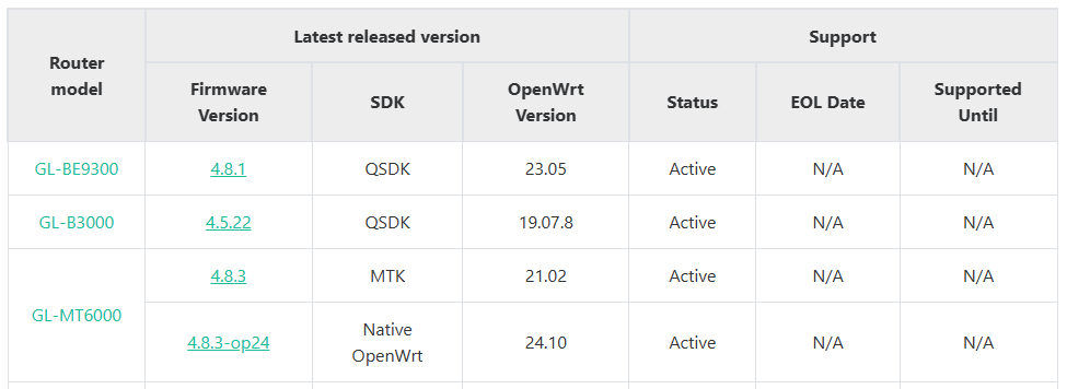

stavo guardando questa:
quindi anche la 24.10 è customizzata? oppure esiste un'ulteriore 24.10 customizzata oltre a questa 24.10 "Native OpenWrt"?

Se puoi scegliere è meglio la scheda di rete pci express.
la soluzione migliore è configurare il fritz in modalità "client ip" (dovrebbe essere possibile anche sul 7530), in modo da "inglobarlo" nella rete del gl.inet. in questo modo oltre a poter usare il VoIP puoi sfruttare il fritz stesso per ampliare la tua rete locale tramite "switch" ed "access point". l'unica configurazione richiesta sul gl.inet è il forward delle porte SIP ed RTP usate dal fritz per il VoIP.
Per "Native OpenWRT" Gl.inet intende che non usa l'sdk proprietario Mediatek, quindi niente driver closed source, ma utilizza come base openwrt vanilla, quindi driver mt76 open source, insieme alle cose proprie di gl.inet come la loro web ui, e altre aggiunte custom, ma c'è anche luci.
