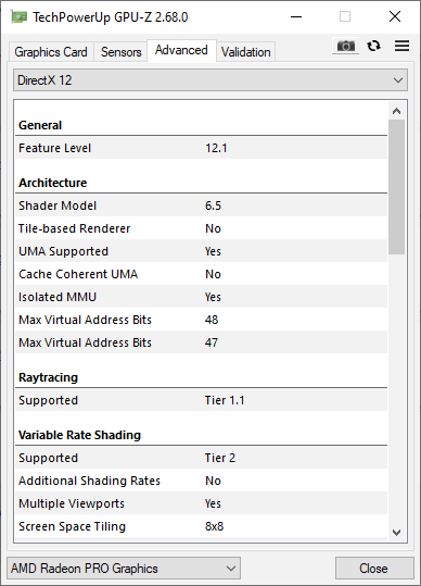

Li ho aggiornati anche io, però non mi compare la quarta opzione del nuovo frame generator con ML.
Mi cambia la dicitura di FSR aggiungendo la spiegazione del ML, ma non quella del frame gen.
Con 9060XT 16GB
ricordo male che sei su w10?
AMD FSR Frame Generation 4.0.0 requires HLSL CS_6_6+. https://gpuopen.com/amd-fsr-sdk/#requirements
o metti 6.6 o windows11
Sinceramente non so manco cosa sia HLSL, perchè dovrei avere 6_4 per upscale e non 6_6 per frame gen?
non ne ho la più pallida idea, ho letto di uno su guru con questo problema e puntava il dito su quello, ricordavo che qualcuno qui aveva questo problema e te lo riporto così con cut&paste
E diceva anche come risolverlo?
Cioè che diamine dovrei installare per portarlo a 6.6?
Devo installare l'sdk 1.4.9 delle dx12?
P.S:
con gpu-z ho trovato che lo shader model è a 6.5, questo però è il pc dell'ufficio che ha la stessa versione di windows, questa sera vedo a casa.
