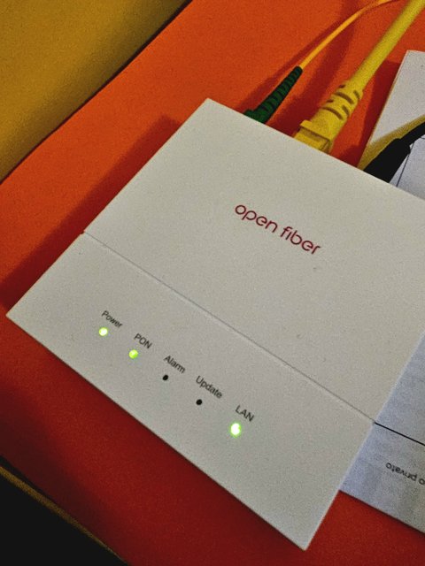

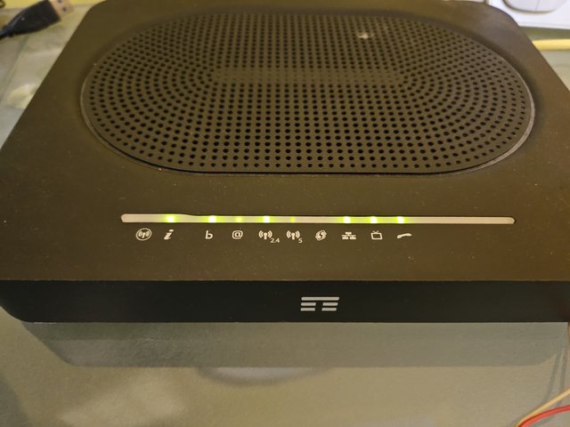

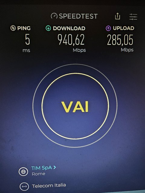

Dopo averlo usato per 5 anni in FTTC, ora il mitico Smart modem plus lo utilizzo in FTTH sempre con Tim su rete Open Fiber.
Appena mi hanno attivato la FTTH, è bastato solamente resettarlo, inserire la LAN dell'Ont sulla porta rossa Wan e dopo poco era già tutto apposto VoIP compreso. pure il tecnico non si aspettava che tutto andasse, mi aveva detto che era troppo vecchio.
