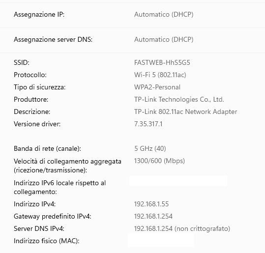

Bene. questa scheda si connette regolarmente (anche se capita di dover provare più volte) alla rete wifi del router fastweb, sia a 2,4 che a 5 ghz.
Puoi fornire una prova screenshot che evidenzi senza ombra di dubbio che effettivamente tu sia collegato alla 5Ghz?

Questo è quando è collegata col wifi di Fastweb

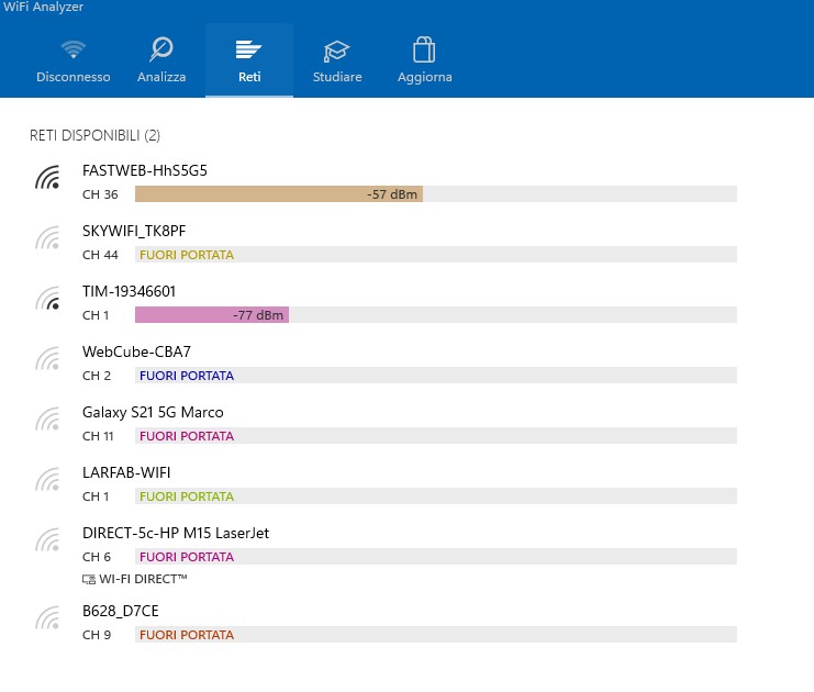

ho cercato un'app simile per windows e voilà
la cosa strana è che dice Channel 11 che in realtà è un canale della 2,4ghz però poi mi dice fuori portata. La mia rete è Galaxy S21 5G, quella di casa è Fastweb

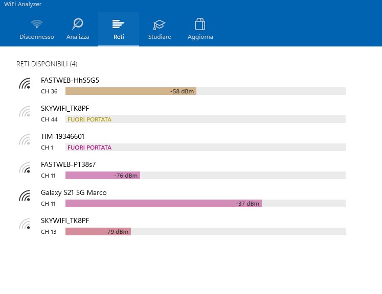

così è se imposto la 2,4ghz. Sempre Ch11 ma disponibile
Mmm forse la prima rete (fuori portata) era un rimasuglio della 2,4ghz...adesso non mi trova proprio niente

Se l'ipotesi è che la scheda tplink non riesca a sentire i canali più in alto, che senso ha la tua prova fatta sul pc con la tplink suddetta ?! Lo sappiamo già che non la vede...ma non sappiamo il motivo, per questo ho formulato un'ipotesi.
Non conosco quel software. Usa quello che ti ho indicato su un altro smartphone, altrimenti non ci leviamo le gambe. Sapere il canale usato dal tuo hotspot è un passo verso la conoscenza ed eventualmente una prova a favore dell'ipotesi iniziale.
Comunque se alla fine l'ipotesi fosse verificata ci sarebbe ben poco da fare: cambiare scheda wifi con una che accetti tutto lo spettro di frequenze.
