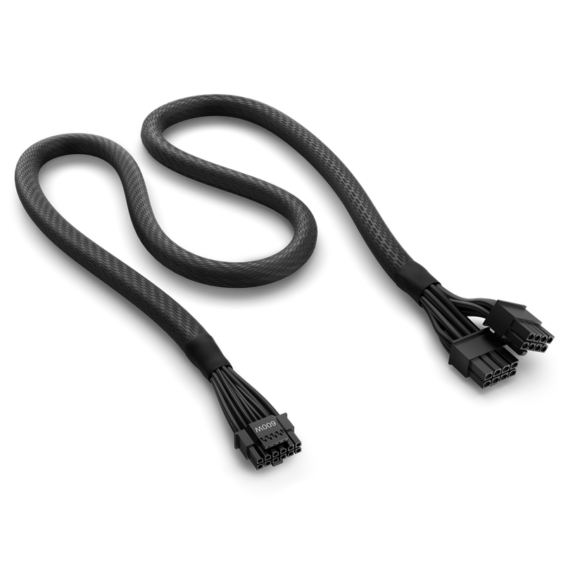

Direttamente dalle spec atx3.1:
<<If a PSU uses 2x 8pin headers on its modular board to power the 12VHPWR (or 12V-2×6) cable, it is automatically ATX v3.1 compliant (provided it follows the rest of the requirements).>>
Infatti la mia psu è atx 3.1 (quindi soddisfa anche la + tosta atx3.0) e pcie5.1 ed utilizza 2 cavi con connettori 2x8pin@12vhpwr.
I sense pin poi solo 2 sono connessi a terra, gli altri due sono inutili e facoltativi. Sempre da atx spec.
Non scrivo cazzate, se scrivo è perchè lo so.
Prima di commentare informiamoci.
edit
E aggiungo anche un' altra cosa, <<un dettaglio che la maggior parte degli utenti ignora è che il cavo rimane lo stesso ! Non c'è alcuna modifica al cavo che collega il pin 12+4 dell'alimentatore (o 2x 8 pin) all'intestazione pin 12+4 della scheda grafica! Per darti un quadro completo, c'è una differenza: lo schema di denominazione! Invece di cavo 12VHPWR, ora si chiama cavo 12V-2×6>>
Quelli che cambiano meccanicamente sono i connettori lato psu e lato vga, da 12vhpwr a 12v2x6.
Non fare il permaloso. In ogni caso rimane comunque un accrocco del cavolo che non ha ne arte ne parte.
Su una x90 vanno fatte le cose per bene.
Bo va be. Ti ricordo che 2x8 PIN reggono più di un 12vhpwr.
E se le spec atx dicono una cosa puoi stare sereno.
Poi ognuno la vede a modo suo. Anche Corsair fino ad oggi ha usato solo 2x8pin, passando al 12v2x6 solo con gli ultimi RM.
Che poi il problema era ed è molto chiaro, il connettore 12vhpwr delle PSU e delle VGA, non gli 8 pin ne il cavo.
Ed il tuo vertex ad esempio essendo 3.0 monta l'incriminato 12vhpwr.
Se fosse stato 3.1 con 2x8pin rispettando anche le altre spec saresti stato ok, perché il cavo è sempre uguale meccanicamente, sono i connettori sulle periferiche che differiscono tra 3.0 e 3.1 (12vhpwr e 12v2x6). 3.0 con 12vhpwr è obsoleto con 2x8pin no.
Però paradossalmente con un cavo 2x8pin @ 16pin saresti messo meglio di ora.
Non lo dico io, lo dice Intel.
2x8 pin AWG16 forniscono 600watt, lo stesso del cavetto.
AMD, ad esempio, nella GPU di belta, ha messo 2x8 AWG16, e lo faceva anche nelle dual gpu.
Onde evitare incomprensioni, non dico solo con te Mikael, voglio specificare che io utilizzo questo tipo di cavo, non un accrocchio 2*8pin dentro 2*8pin adattatore che finisce con 16pin a mo' di nvidia adapter 4 in 1.
Ultima modifica di marbasso : 24-09-2024 alle 16:37.
Anche io uso quello e secondo me è anche piu sicuro del cavo diretto almeno lato psu non si hanno problemi di piegature o usura a smontare e rimontare
L'unica non hai il controllo dei 4 pin diretto nella psu.
Ma con i nuovi bios il problema non si dovrebbe porre.

Anche io uso quello e secondo me è anche piu sicuro del cavo diretto almeno lato psu non si hanno problemi di piegature o usira a smontare e rimontare
Ma con i nuovi bios il problema non si dovrebbe ponere.
Certo che hai i due PIN sense a massa in maniera tale che la VGA veda che può Succhiare 600w. Gli altri 2 PIN sono inutili.
La VGA e la PSU comunicano così, la PSU dice alla VGA quanti watt gli può erogare.
Per il resto concordo appieno.
Volevo anche aggiungere che un connettore 8pin con 16awg e HCS può arrivare a erogare 342w.
Gli HCS sono un modello di spinottini metallici che sono dentro al connettore e che in tanti ormai utilizzano.
