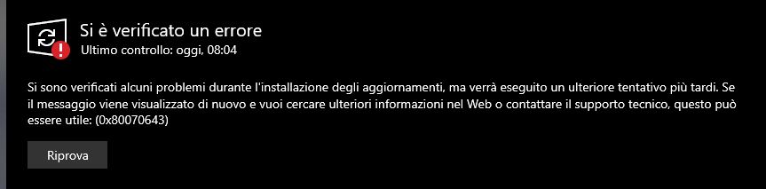

Scusate se chiedo (nel caso eliminate): è stato risolto l'errore (0x80070643) di Windows Update?

Originariamente inviato da ciraw Guarda i messaggi
Qual è l'aggiornamento che ti da quell'errore? Tutti?
si esatto
Scusa la pedanteria che mostrerò ma mi tocca rifarti una domanda:
L'errore in oggetto, (0x80070643), riguarda l'installazione di TUTTI TUTTI TUTTI gli aggiornamenti o solo uno, in particolare il KB5034441?

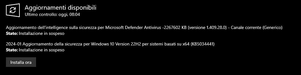

Scusami se ti rispondo solo adesso, stamattina installa questi
ma il secondo da errore
Perfetto, era come sospettavo io cioè che quell'errore era relativo solo all'aggiornamento KB5034441.
Tutto normale per quanto strano si dovrebbe dire, cioè è un bug di Windows relativo a quell'aggiornamento che non si installa su una parte notevole di installazioni di 10. Se vai indietro alle discussioni di gennaio¹, vedrai che se ne è discusso parecchio, si aspettavano soluzioni di Microsoft che non sono arrivate e penso non arriveranno mai perché la situazione è disperata. Ci sarebbe da implementare un modo per modificare alcune partizioni di sistema e ciò sarebbe un casino col rischio di blocco di milioni di computer se andasse male in talune configurazioni. Penso lasceranno tutto com'è.
¹ https://www.hwupgrade.it/forum/showt...6029&page=2674
Quindi alla fine della fiera la risposta è: fregatene!
Non sei il solo ad avere questo malfunzionamento ma chissà quante centinaia di milioni di installazioni. Non tentare di installarlo, lascialo stare dov'è e probabilmente finirai anche per non vederlo più. Su questa macchina come su altre di cui ho il controllo sparì pochi giorni dopo da windows update e non l'ho più visto. Penso perché non ho insistito nel tentativo di installazione.

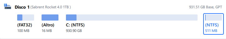

Se qualcuno vuole provare, ho trovato su Reddit una procedura per far installare 'sto benedetto KB senza modificare le partizioni
Lo vedo ben descritto, basta seguire passo passo, soprattutto la prima voce che consiglia di fare copia del disco per poter tornare daccapo in caso di guai
L'ho applicato qualche giorno fa e il KB incriminato risulta ora installato
Questa è la situazione del mio disco
e la partizione RE risulta così
Ho anche io questo problema con questo aggiornamento, che resta al 0% di installazione e poi dà messaggio di errore.
Quindi l'aggiornamento cumulativo di marzo non risolve. Ok. Posso installarlo quello di marzo?

Ciao,
Certo, installa tranquillamente il cumulativo di marzo e fregatene del KB5034441.

Originariamente inviato da bobo779256 Guarda i messaggi
Non ho capito cosa avresti fatto, in particolare.

Originariamente inviato da Ed_Bunker Guarda i messaggi
Nel mio post c'è il link alla pagina Reddit che spiega come procedere (aggiunto anche qua)
In pratica sono una serie di comandi DISM da eseguire in un prompt dei comandi con privilegi di amministratore, nessuna ridimensione della partizione che anzi risulta da me ora occupata per una piccola parte
