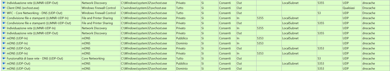

So di essere logorroico, ma vedi se queste regole del firewall sono settate cosi.
sono screenshots del firewall di windows? come si visualizzano in/out nella stessa schermata? comunque manca qualcosa es. il primo: "Pubblicazione risorse per..." o "Client DNS", "WFC - Core networking" non esistono. Poi controllo meglio il resto.
Tutte le altre regole relative alle porte 53, 853 o 5353 le blocco a livello di firewall sul router per evitare leak dei dns (che qualcosa o qualcuno cambi i dns dai dispositivi).
Uso "Windows Firewall Control" è un'estensione grafica del firewall di win, raggruppa tutte le funzioni dello stesso in un interfaccia che trovo più comoda.
Per quanto riguarda "Pubblicazione risorse per..." , "Client DNS" e "WFC - Core networking" io uso Win Server 2022, ci può stare che in una versione client non ci siano.
le porte 53, 853 o 5353 se bloccate a livello router non dovrebbero influire al problema.
Per quanto riguarda il servizio "TEREDO" ieri sera ho provato a "Chiuderlo" su una VM... ma nulla, non è lui...
