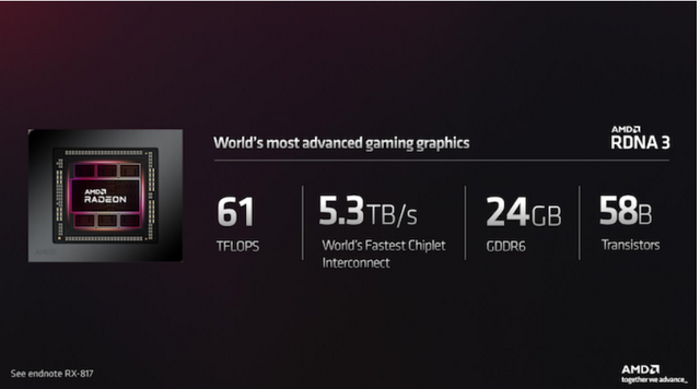

Più che altro, Lisa ha sbandierato un perf/watt fasullo, qualche slide l'ha pure presa, ma il dual issue è totalmente cannato o troppo complesso/esoso da poter gestire, almeno inizialmente
Nella slide fa il calcolo con 12288 shader nativi, un valore che neppure in condizioni estreme potrà prendere.
Ha creato un sistema all'interno delle CU a doppia emissione, con scheduler dedicati ma nada, qualche volta è pure deleterio.
In questo scenario, a bassi clock da gestire, si nota un 9% di vantaggio a pari TF.
Bisogna considerare che in quel 9%, è compreso un 2x cache registri, un 2x l1 (questo aiuta molto pixel e geometria), la l2 che passa a 6mb, e la l3, scende da 128 a 96mb, ma triplica la banda, e migliora le latenze di accesso g6.
A tutto questo aggiungiamo che le rop's passano da 128 a 192 (che i sintetici non rilevano il vantaggio), e la geometria sale da 4/8 a 6/12 (idem qua)
Ecco che di base l'IPC è nettamente migliorato di suo rispetto ad RDNA2.
Nelle medie si registrano anche valori più alti (qualcuno tocca anche +20), ma alcuni sono addirittura simili
Praticamente, nei casi positivi, qualche istruzione simile riescono a tirarla fuori, tenendo anche conto del IPC e della BW, un tantino limitante su RDNA2.
Mentre in alcuni casi, per la gestione delle istruzioni, vengono sprecati cicli inutili, e praticamente risulta meno performante a pari TF di RDNA2.
Nei giochi va come una 4080, almeno in raster, in quanto, levando gli interi alla 4080, risultano mediamente due chip da 6000 shader/cuda.
ma pensi che dipenda o sia in qualche modo migliorabile dai drivers oppure è proprio lo scheduler che lavora in maniera non ottimale?

Quindi grid fammi capire, in un thread tecnico, non si possono analizzare le microarchitetture? Capisco fare le frecciate... ma che vi dia fastidio un analisi di qualcosa che è costato un botto di transistor, in logica, scheduler appositi, per nulla praticamente o quasi.
Di koduri ce la ridiamo (l'hai preso in giro 3 mesi per il rapporto prestazioni per transistor, ed hai fatto bene) , di JHH idem, con il suo 3/4x (che in DLSS3 non è neppure tutta aria fritta), di AMD è tutto ok.
Quando si parla di fanboy e di obbiettività, questa non ci può mai essere, tutti abbiamo delle preferenze, altrimenti saremmo robot depensanti. Vale così in ogni campo, immagina fare un discorso obbiettivo di politica...
Le schede non vanno male, ma al momento hanno un rapporto transistor, resa, efficienza non certo ottimale, come quelle di koduri o quasi. La sapphire nitro sta a 430 watt stock, e dire che le ampere a 320watt con il 10nm di samsung, venivano criticate a iosa (potrei dire anche giustamente).
Le dual issue ha bisogno di un compilatore, driver, ed uno scheduler capace di estrapolare le istruzioni identiche per raddoppiarne il ratio.
Questo può avvenire per un numero limitato di istruzioni, o essere addirittura dannoso, in quanto vengono sprecati cicli per estrapolare l'istruzione.
Il dual issue, è stato pubblicato da Lisa, come 2x e calcolato come fossero realmente 12288 shader, quando in realtà la situazione è ben diversa.
Quello che almeno ci si aspettava, con la dipendenza dell'ILP come Vega, che riuscisse a tirare fuori almeno 3/4 di potenza teorica, o 1,5x, ed emulare almeno 9000 shader.
Un 50% di istruzioni è l'obbiettivo minimo, altrimenti, inutile imbottire di transistor logici, scheduler e vari.
I problemi, possono riguardare dei limiti driver o hardware per troppa complessità, ed il chip si ritrova mediamente a lavorare come se non l'avesse.
Considera che anche se non viene spremuto il chip, le pipeline rimangono in coda, quindi il sistema è sfruttato. In condizioni ideali devono verificarsi meno code e più parallelizzazione, senza eccessive divergenze.
