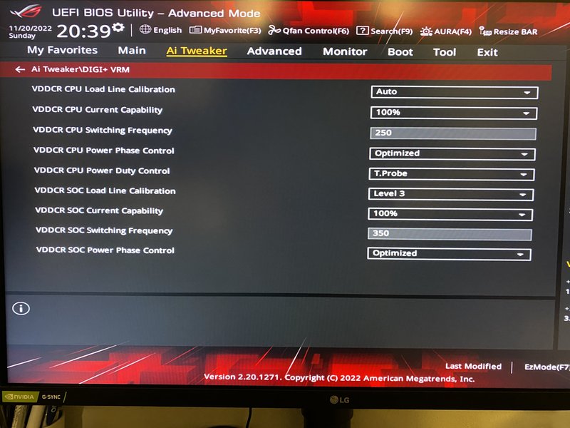

paobenti75 è offline   Rispondi citando il messaggio o parte di esso

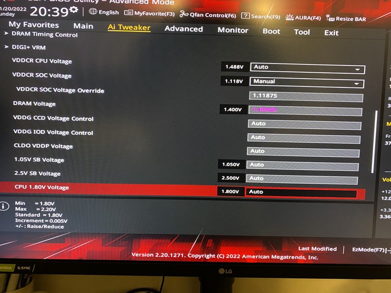

armorcrate è uno di quei software che installano servizi monnezza a non finire. Prova a disinstallarlo completamente e vedi se la situazione migliora...ed è molto probabile.
Queste sono le mie impostazioni bios sulle tensioni:

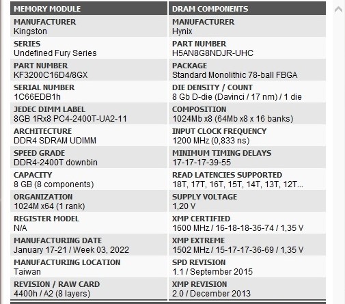

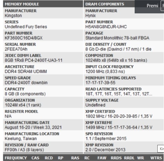

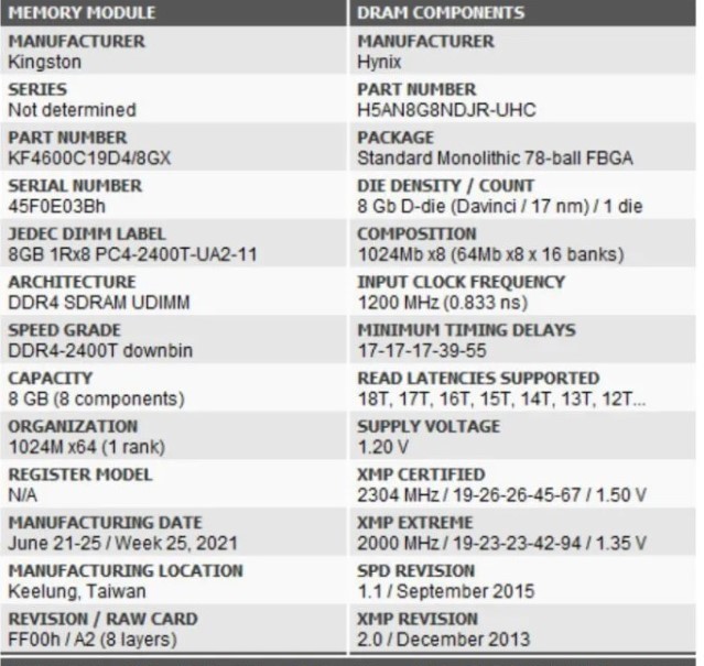

Comprati queste costano poco sono il modello base, forse anche le 3000 montano gli stessi
Montano i stessi cip delle 4600mhz fury
servirebbe una b550 che riesce a supportare quelle frequenze
purtroppo con la mia B450 non riesco a superare i 4533
My pc -MSI B450Gaming-- Ryzen 3900XT--Kingston Fury KF3200---W5700--- -- Samsung SSD 850 250GB ---- Corsair RMi 750--- Asus VG245H ---
