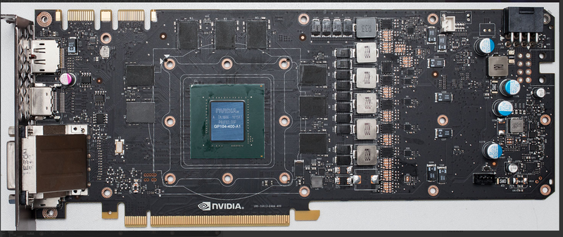

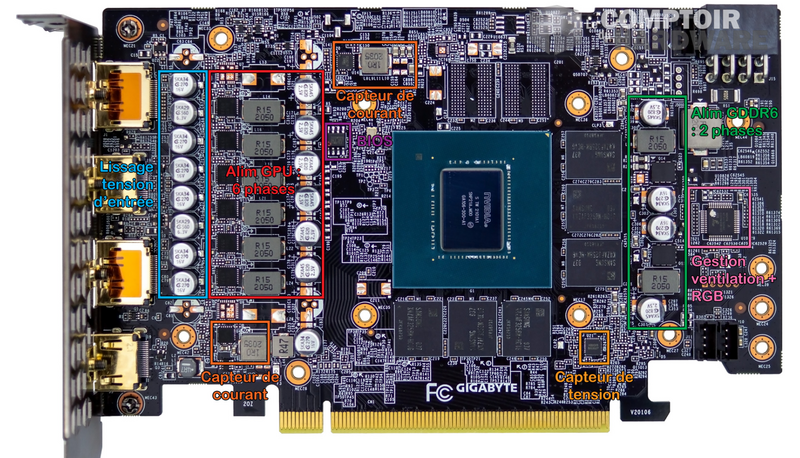

Oltre al rapporto densità/efficienza, molti sottovalutano anche il comparto di alimentazione piuttosto esoso, non tanto le GPU in se, oltre alle fasce che sono salite.
Qui abbiamo Pascal GTX 1080: 314mm2 (ovvero un chip di fascia bassa, spacciato per alta), consumi da 980 medi, boost clock + 42/45%.
Qua abbiamo una 3060: 274mm2, boost clock 0 (anzi in OC clockano meno)
Abbiamo circa 10 watt in più dalle ram, più qualche watt dalla circuiteria.
Già da queste cose, vedi 15 watt solo tra ram e alimentazione.
Considera però, che 1080 e 3060 sono praticamente stessa fascia a livello di core.
La sostituta della 1650, a questo giro è stata dedicata ai soli notebook, hanno giusto tagliuzzata GA106.
Con la 3090 minimo 150watt sono di alimentazione e ram.
