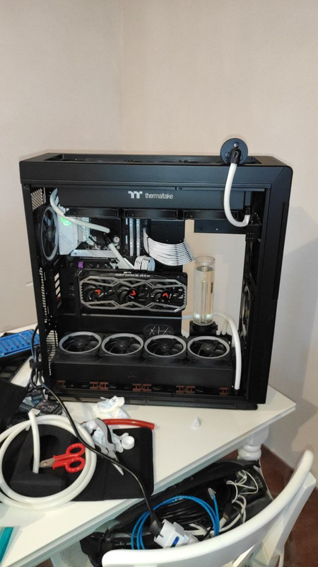

Montato il tutto, assurdo quanti tipi di viti diverse abbiano le founders. E quasi tutte torx.
Temperature massime rilevate in game:
Gpu core da 68C a 40C
Memorie da 102C a 55C
Posso ritenermi più che soddisfatto. Forse con i pads gelid solution migliorerei sicuramente qualche grado durante applicativi esigenti come foldinghome dove le memorie raggiungono i 72C ma va bene così. Ad aria arrivavano a 108C su F@H!
Direi ottima situazione, imho non ti resta che tenere d'occhio nel tempo ma come inizio direi che i pad inclusi partano bene.

Bella! Piccina picciò, e ottime temp giusto quei 28 gradi in meno sul core e quei 47 sulle memorie che non guastano.
Indubbiamente il layout del pcb nudo delle FE fa sempre un po' strano lasciato a vista, ma resta il fatto che è grossa come il toast che mi mangio la mattina a colazione .
Giusto per paragone questa è la 3090 Strix OC liquidata nello stesso modo, praticamente il doppio.
Mi mancano i tre connettori
La 3090fe cappa a 400w e venendo dalla suprimx che arrivava a 430w mi piange il cuore.
Un pò mi dispiace lasciare la suprimX, è una signora scheda.
La 3090fe pare un giocattolino
Io sto aspettando quelli ordinati dagli USA...e usciti in volo da Chicago il 15 dicembre. Al momento però non ne so più nulla perchè le poste mi sa che sono parecchio all'aria tra covid e quant'altro...e da me i postini non si vedono in giro dal 5 gennaio.
Si per ora basta aprire e chiudere gpu Spero solo non mi facciano lo scherzo dei pad EK.
Comunque adesso con il waterblock il coil wine è abbastanza fastidioso, pare di avere una cicala nel case

Ok leggendo un pò di forum sembra che i pad bykski da 1.8mm sulle FE siano "corti" e quindi la pressione del waterblock va quasi tutta sulle induttanze che infatti risuonano come le cicale in un bosco il 15 di agosto. Sopra i 200fps la cicala si trasforma in cavalletta
Dovrei risolvere smollando un pò le viti del waterblock principale, oppure mettendo dei pad da 2mm.
Vedendo la scheda lateralmente si nota come alcuni pad manchino il contatto col backplate, tipo nelle zone più basse, mentre le memorie sembrano ben schiacciate.
L'ho già aperta una volta stamani aggiungendo alcuni pad (sempre bykski) sul backplate seguendo una guida online, ma non ho risolto.
Le induttanze ovviamente sono anteriori e quindi ho voluto escludere fosse qualche risonanza posteriore.
Non mi resta che comprare dei pad da 2mm, a questo punto con una conducibilità alta, tipo i gelid solution ultimate da 15w oppure i thermalright da 12w.
Intel i9 [email protected] allcore liquid cooled//Corsair Vengeance RGB 2x16gb 3600mhz DDR4//RTX 5090 Astral liquid cooled//Asus Strix Z690 Gaming-A//Samsung 990pro Pciex4.0 2tb//Thermaltake ThoughPower 850w//LG C4 oled 42" 144hz 4k//Aquaero 6XT//Edifier S360DB with Topping Dx3Pro+
considera anche che il CW si riduce un po' con l'uso. A me parecchio dopo un 2 o 3 settimane
Ma nel tuo caso mi pare che le induttanze(quelli con le scritte "LR22") non vengano toccate nel dal dissipatore originale ne dal waterblock...per cui non credo stia lì il problema...o comunque si potrebbe fare ben poco non essendo previsto un contatto a livello di pads.
Nella mia FTW3 invece sulle induttanze ci sta la pasta termica a far contatto di queste con il dissipatore.
Io comunque aspetterei qualche giorno prima di fare un qualche pasticcio con dei pads differenti e magari ritrovarti anche peggio con i contatti.
EDIT: altrimenti se il CW resta consistente, una soluzione potrebbe essere quella di provare a mettere tra induttanze e wubbo un pò di quella pasta termica di cui aveva parlato Mattx.
Infatti per ora voglio aspettare un pò. In tanti hanno detto che dopo qualche settimana di uso le resistenze è come se si assestassero vibrando.
Vediamo. Altrimenti prendo i pad da 2mm gelid e festa.
Si il contatto ti assicuro che c'è. Ho provato a mettere una caccolina di pasta su uno dei bussolotti delle induttanze e chiudendo e riaprendo il wb la pasta si era completamente appiattita. Infatti i solchi per le induttanze che ci sono sotto il wb sono talmente poco profondi che secondo me fa pressione tutto li. Infatti gli altri chip neri relativi alle regolazioni delle tensioni che sono molto più bassi delle induttanze si nota che nonostante abbiano sopra i pad da 1.8mm comunque non vengono schiacciati quasi per nulla.
Segno che la pressione va tutta sulle induttanze verdognole.
Questo spiega il perchè col dissipatore originale il coil whine era come le altre vga che ho avuto.
Insomma bykski ti fa pagare la metà i waterblock, ma c'è un pò da bestemmiarci dietro.
Ma nulla di impossibile, anzi.
Ps: Mettere direttamente un pad sopra le induttanze ci avevo pensato ma ho paura che dopo non faccia contatto con il core. Perchè adesso ingame il core a 41C° è spettacolare.

Grazie dello screen, purtroppo io ho settato esattamente l'allarme sul flow come te ma non si spegne il pc anche se fermo il flusso completamente. O c'è un minimo di tempo affinchè parta l'allarme e spenga il pc?
L'allarme sulla pompa non posso metterlo perchè non ho una pwm ma una normale dc con cavo giallo contagiri che va all'aquaero e basta, e quindi non me la vede tra le pompe.
Old 19-01-2022, 15:42   #99619
redeagle
L'Avatar di redeagle
Messaggi: 4233
Originariamente inviato da Andy1111 Guarda i messaggi
Jack funziona anche senza appena riprovato per essere sicuro ecco come ho impostato :
Nella prova ho messo shutdown con flusso a 105 poi ho abbassato la velocità della pompa e il pc si è spento, non hai il valore zero ma funziona anche senza.
Sì ma si tratta di uno shutdown software comandato dal sistema operativo.
Con relè e cavo fa uno shutdown brutale togliendo l'alimentazione, comandato dall'Aquaero stesso, ed è a prova di freeze del sistema.
Updating...
redeagle è offline   Rispondi citando il messaggio o parte di esso
Old 19-01-2022, 15:48   #99620
Andy1111
L'Avatar di Andy1111
Messaggi: 2420
Originariamente inviato da davide155 Guarda i messaggi
Non lo so forse sarà che io ho la d5 usb aquacomputer
Originariamente inviato da redeagle Guarda i messaggi
Lo so che è software ma meglio di niente è , io ho anche attivato l'allarme acustico su hwinfo
Ultima modifica di Andy1111 : 19-01-2022 alle 16:14.
