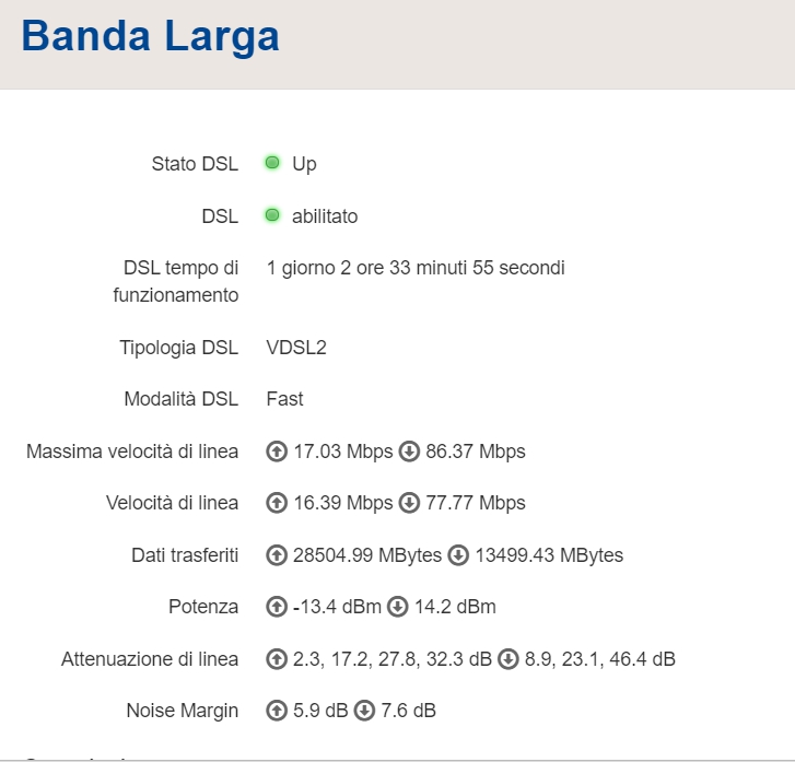

allora dopo il primo giorno in cui ho agganciato una portante maggiore del 2.2.1, la portante e' andata calando nei giorni successivi. ora sto a 37megabit contro i 43 di prima. ho aperto una segnalazione, vi tengo aggiornati. oggi sto a 32. gia' 2 segnalazioni a tim aperte e subito chiuse.
per controprova ho rimesso il dsl-ac86u e aggancia una portante variabile da 43 a 47 quindi direi che e' colpa del nuovo firmware tim.
vorrei brevemente indicare come precisamente ho eseguito il downgrade alla 2.2.1 del mio TIM_HUB nel caso dovesse servire a qualcuno per superare i problemi della 2.3.1 o 2.3.2.
1> scaricare il file AGTHP_2.2.1_CLOSE.rbi come indicato in precedenza.
2> scollegare dal modem il cavo ( doppino ) proveniente dalla linea telefonica .
3> mantenere premuto mediante uno spillo il pulsante di RESET posto sulla parte posteriore del modem, per almeno cinque secondi.
4> collegare il modem al computer mediante un cavo di rete
5> accedere mediante browser al modem digitando 192.168.1.1 ed inserendo admin / admin
6> Selezionare la modalità estesa del modem: tale modlità è sellezionabile dall'ultimo tab della schermata blue principale del modem e che è visibile solamente dopo il reset di cui al punto 3
7> Spegnere e riaccendere il modem sempre con il cavetto di cui al punto 2 scollegato
8> accedere nuovamente al modem mediante browser digitando 192.168.1.1 ed inserendo admin e la acces key come password. Tale Key la si trova sulla targhetta posta sulla parte inferiore del modem in corrispondenza di un codice a barre.
9> dalla pagina principale del modem selezionare la tab Gateway e quindi aggiornamento firmware/software: selezionare il file scaricato di cui al punto 1 e premere poi aggiorna.
10> attendere che il modem si riavvii con la release 2.2.1 : nota >> per riaccedere al modem potrebbe essere necessario reinserire la access key come password oppure admin .
11> collegare il doppino telefonico di cui al punto 2 e successivamente premere il pulsante di RESET di cui al punto 3 per circa 5 secondi. Il modem esce quindi dalla modalità estesa ed abilita la linea telefonica VOIP.
12> da questo momento il modem sarà accessibile da browser con 192.168.1.1 ed admin / admin come prima.
Nota : se necessario si dovrà rifare la configurazione / personalizzazione del WIFI SSID e relativa password, inserire gli IP's statici , il DynDNS...
ok. non cambia niente. con asus 45 con timhub 38. quindi qualcosa e' successo. ho notato che snr aggangia a 9 o a 12 mentre prima stava fisso sul 6.2. con asus 2.2 senza errori.
anche oggi con asus 50mbit snr 2 timhub 39 snr 9.6 e sono tornato indietro dal 2.3.3 al 2.2.1.

mi viene da pensare che forse i firmware non hanno colpa sto giro ma che semplicemente la rete non tiene per le feste a causa della troppa gente connessa. o vuoi che centri qualcosa il down dei server Amazon di qualche giorno fa?
e niente, ora dopo un po di ore si disconette e aggancia una portante a 18 anche col asus. poi riavvio e ritorna a 43

sono tornato al 2.2.1 e la connessione e' stabile intorno ai 38-41 Mbit. comunque snr sta sempre intorno ai 9 mentre prima dell'aggiornamento stava sempre sui 6.2. forse hanno cambiato qualcosa in centrale o hanno attivato quel km di openfiber in mezzo ai campi. come mai il file rbi del 2.2.1 e' di 27 mega mentre quello del 2.3.3 e' di 44 mega, che ci hanno messo dentro?
giuvahhh è offline   Rispondi citando il messaggio o parte di esso
Old 31-12-2021, 13:49   #7496
strassada
Città: in quel di Venezia
Messaggi: 12463
ci sono profili a 6 (quello normale), 9 e 12dB.
quando hai troppe disconnessioni, in genere aggiungono il SoS (lo si capisce dall'INP che sale da circa 60 a sui 100), ma se la situazione continua, possono settarne uno a 12dB, oppure uno a 9dB col REIN (una protezione aggiuntiva contro un tipo di impulsi elettromagnetici).
Ultima modifica di strassada : 31-12-2021 alle 13:59.

Originariamente inviato da strassada Guarda i messaggi
i primi 3 mesi me li hanno fatti fare tutti a 75 mega poi tagliato a 40 fisso. non ci sono errori ne disconnessioni neanche quando usavo snr a 2
