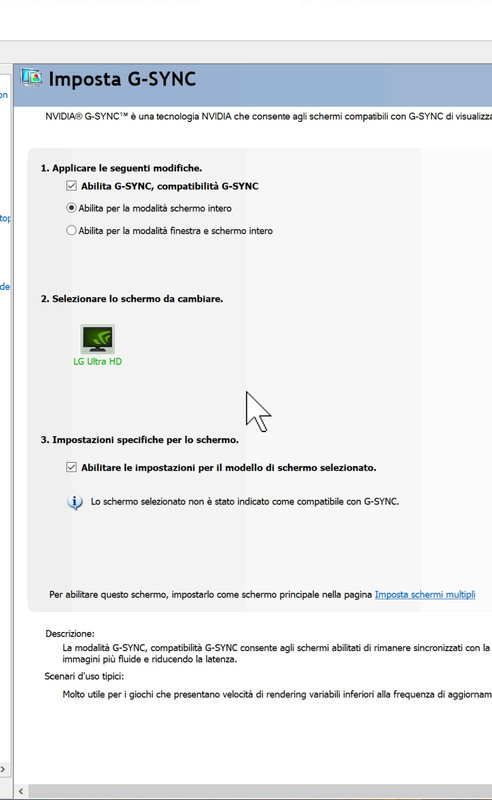

Così dovrebbe essere abilitato la compatibilità con il freesync, giusto?
sul monitor è abitato:
Sul gioco Control ho un bel po di tearing, ma bisogna abilitare il V-sync internamente al game?
Fabio
Sì, i settaggi sono ok.
Il vsync lo devi abilitare nel pannello nvidia, se non in generale nel profilo specifico del gioco o settare i 60fps di limite dal frame limiter.
Disattivato nel gioco.
