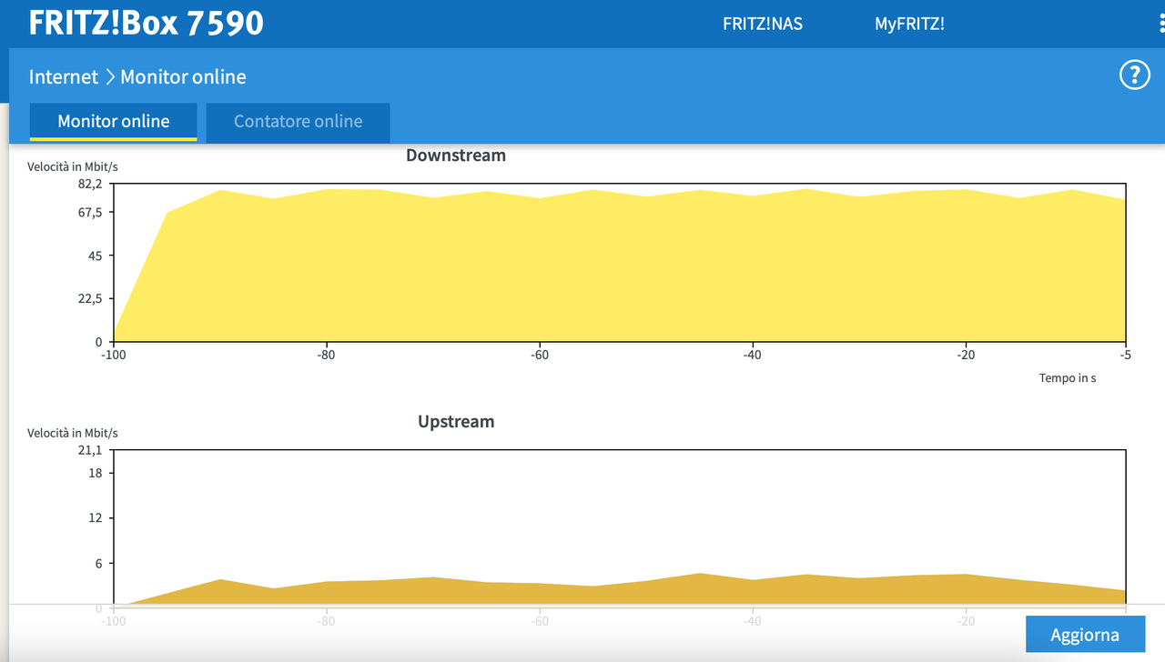

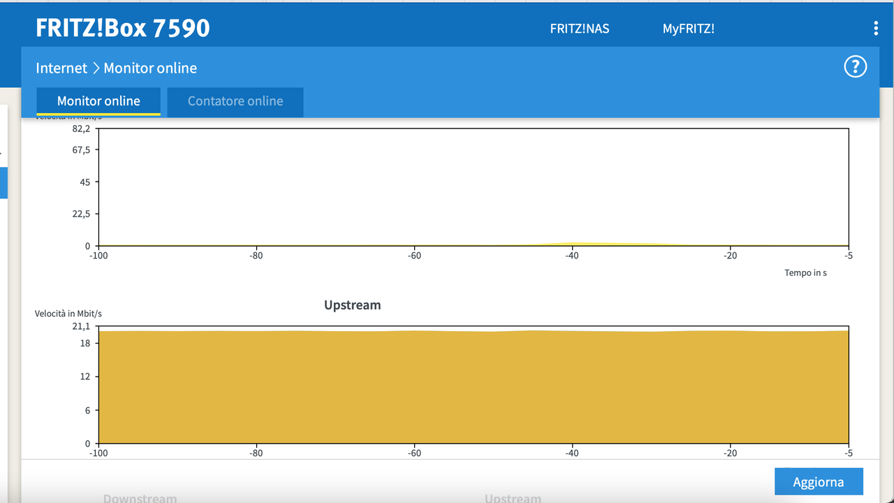

Old 23-03-2021, 20:22   #6854
ebeb
Iscritto dal: Sep 2014
Messaggi: 3591
Originariamente inviato da shocker94 Guarda i messaggi
Via cmd tutto ok. Però in gioco e download vari, non tutti vanno bene. Per esempio, sto scaricando office dai server Microsoft. Non supera i 20 megabit.
Sent from my AC2003 using Tapatalk
Si comprendo ma non è colpa della linea la prestazione del server a cui riferisci.
Nelle immagini seguenti puoi vedere l'occupazione di banda di una delle mie linee in download da ed in upload a server Apple.
Prestazioni che mi sogno nelle remote occasioni che mi viene la malsana idea di utilizzare Windows.
E la linea per questo non fà miracolo alcuno...
