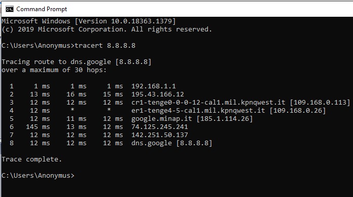

Qualcuno per caso riuscirebbe a farmi qualche ping o traceroute con Klik FTTC e FTTH dalla zona di Pesaro o limitrofe verso 8.8.8.8?
Ed eventualmente qualche ping test da qui anche: https://gameserverping.com/lol
j4r0d2308 è offline   Rispondi citando il messaggio o parte di esso
Purtroppo piu a sud ... (NAPOLI)
Eccolo
FTTC 50Mbit 5Mbit BMG su rete Clouditalia
che cosé sta roba ? comunque ecco i risultati
Codice:
Traccia instradamento verso dns.google [8.8.8.8]
su un massimo di 30 punti di passaggio:
  1     1 ms    <1 ms    <1 ms  FRITZ-NAS [192.168.1.1]
  2     9 ms     8 ms     8 ms  ip-58-1.sn1.clouditalia.com [62.94.58.1]
  3    17 ms    15 ms    16 ms  ip-2-65.sn-212-90.clouditalia.com [212.90.2.65]
  4    19 ms    16 ms    16 ms  72.14.242.172
  5    18 ms    16 ms    17 ms  108.170.245.65
  6    18 ms    16 ms    17 ms  216.239.50.221
  7    18 ms    16 ms    16 ms  dns.google [8.8.8.8]
Traccia completata.

Sbaglio oppure è aumentata la latenza sul gateway Milano con FiberTelecom? Dai 17-18ms di prima ora fai 26ms?
L'ha notato anche Claudio nel thread Fibra.City, mi sa che OF ha "girato" qualcosa nella rete di trasporto nel sud Italia.
Si vero.
@Cla78 aveva aperto in contemporanea una sengalazione a Fibracity ipotizzando che questo cambio di latenza (+10ms) potesse in qualche modo essere legato al fatto che gli avrebbero apportato qualche intervento sulla linea, ma probabilmente è stata una coincidenza.
Per altro sia @Cla.78 che @ranfas hanno la linea attiva in Campania se non erro, quindi verosimilmente si tratta di un cambio generale di instradamento OpenStream della zona.

Del centro effettivamente potrebbe risultare abbastanza difficile
Le latenze sono ottime in Nordic/East e discrete in Europe West. Ad ogni modo quel sito vi mostra le latenze che avreste sui server di gioco (in particolare League of Legends) ma è possibile fare test anche su altri server di gioco.
E' possibile che da Pesaro a salire le latenze in FTTC le ritroverei mediamente più basse rispetto a Napoli?
Inoltre è strano vedere una FTTH che pinga il doppio rispetto ad una FTTC, ma in quel caso penso dipenda tutto da Fiber Telecom no?
Vi ringrazio per i test!!!
