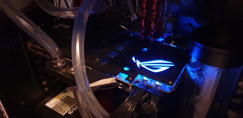

A me oggi è defunta una delle due ventole della mia gtx 1080ti mini
Ordinato il ricambio, per ora la tengo con una.... e va.... scalda abbestia, ma va... (ho rimesso a default PL e TL, ovviamente)
problema... mi sono arrivate le ventole sostituive (sembrano orginali)... sostituisco quella guasta, avvio tutto... e appena entra in windows le ventole vanno a palla!
Il sensore mi indica 0 rpm...
che cacchio succede?!
