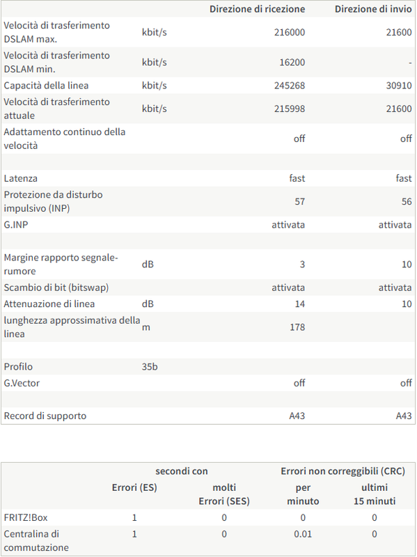

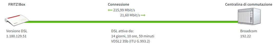

A proposito di FBeditor, seconda settimana di uptime @ 3 dB e nessuna variazione a livello di ES/SES rispetto alla prima. Al momento stabilità impeccabile
