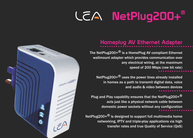

sono delle 200 Mbit
difficile facciano 100Mbit reali , se non in condizioni ottimali
e comunque sei limitato a quelli perché hanno porta fast ethernet (100Mbit)
Ok...quindi andrebbero comunque bene per la mia 100Mbits (88Mb/s reali)?

Sono troppo confuso sul da farsi...
Questi 200+ (tutti e 4, quindi due coppie), mi costerebbero 58€ (29€ coppia)...quelli da 500, 49€ a coppia, minimo.
Qui,dove sto io, già è tanto che c'è la 100Mbits... è vero, forse qualcuno avrà la Fibra, ma ci vorranno ancora anni
Comunque, se dovessi gettarmi sui 500:
1) Potrei utilizzare anche il mio vecchio, ed unico, da 200+?
2) Conoscete qualche marca/modello che non costi oltre i 35€ a coppia di quel tipo?

non so perchè ti sei fissato con sta marca
se prendi un modello base da 1000Mbit della TP-link (PA7017) costa 38€ la coppia (dalle amazzoni)

Non sono fissato con quella marca...manco me piace (visto poi che uno mi si era bruciato).
È solo che, sia perché il prezzo è il più basso (è vero che è 200+ e manco), eppoi perché ne ho solo uno che non ci faccio nulla da parecchio.
Se sono tutti compatibili fra loro, anche se spendo 20€ un più, certo che prenderei i migliori e non questi.
Ok, grazie. Presi due PA7017.

Dunque , i 7017 sono ovviamente AV2
i tuoi vecchi Lea netplug200+ sono AV
sulla carta i TP link dovrebbero vederlo senza particolari problemi , lo standard è retro compatibile
poi nella realtà tutto può andare storto
