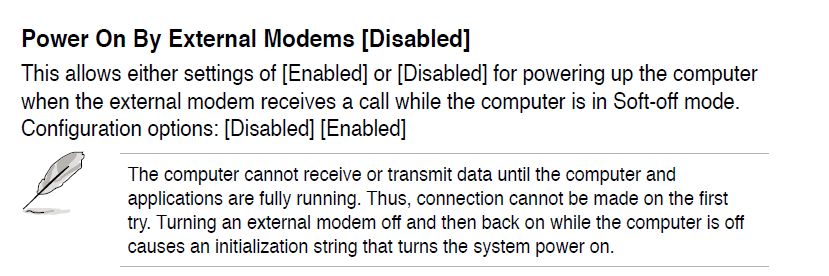

Il manuale dice questo:
ma non capisco bene se faccia o meno l'accensione da remoto

basta mandare il magic packet dal fritz, bisogna abilitare sia nel bios sia in windows la capacità della scheda di rete di risvegliare il pc
