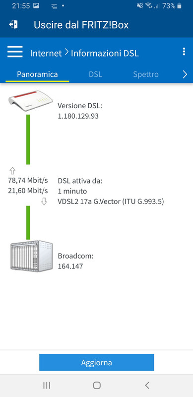

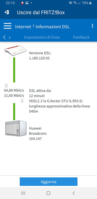

Si scusa, ho editato pensando fosse altro.
In ogni modo ho scoperto l'inghippo, quel birichino di tecnico mi ha lasciato in parallelo il cablaggio dell'allarme. Adesso l'ho collegato direttamente al Router:
ecco il risultato:
Sembra incredibile, anche se poi si è disconesso e si è riallineato s
così:
Forse per la pioggia, però è strano quando si è allineato per la prima volta mi abbia dato quel boost di download senza farmi una stima della distanza.
Ad ogni modo ora ho difficoltà a cablare la presa a muro RJ11 della Bticino con i grossi fili di rame che vengono come prima linea, il serraggio è troppo debole.
Succede qualcosa se saldo il filo classico e poi vado dentro al Bticino?
Fabio
