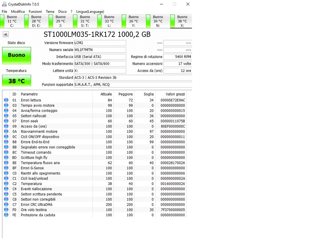

Scusate, ieri ho preso un nuovo hd seagate da 2,5" 1Tb per metterlo in un case esterno.
L'ho formattato ( normale ) ed ora lo sto scannerizzando con hdtune.
Ho fatto una schermata con crystalinfo :
MA come mai ho sti valori in Errori Lettura ed Errori Seek ?
edit. Ho letto in vecchi topic qui che dovrebbe essere una cosa normale per un Seagate.
Ho comunque scaricato il Seatools e stasera o domani lo testo anche con quello...
Ultima modifica di CYRANO : 10-05-2019 alle 07:53.
L' hd della Seagate è a posto
Errori lettura e Seek è normale che siano cosi, nei Segate .
Ottimo grazie!!!
Non tutti i parametri sono correttamente letti dai software, per cui, oltre al 05 e C5 non so quanto sono attendibili gli altri, anch eperchè non si ha un riscontro diretto.
Il C5 lo puoi vedere con uno scan di HDTune, lo 05 (se molti) ti trovi un HDD apprezzabilmente lento .

cioè un componente meccanico guasto o semi-guasto o quant'altro... è un mistero sapere quale sia...
il fatto è che il disco (non ho modificato parametri apm) è diventato silenzioso (ma prima c'era installato sistema operativo, allo scan avanzato di hdtune comunque non gracchia PIU' come prima
ricontrollo i parametri interessati e sono:
ieri
(05) Reallocated Sector Count 100 100 5 32 Ok
e oggi anche con l' "Event"
(05) Reallocated Sector Count 100 100 5 34 Ok
(05) Reallocated Event Count 100 100 0 34 Ok
ovviamente non si sa come funziona il fw e cosa DFT gli abbia fatto fare,
io mi aspetto che i settori da riallocare siano stati, corretti con quelli di riserva, e che non avrei dovuto vedere il valore 24 che però è passato prima a 32 e poi a 34,
dovrei preoccuparmi quando quale valore raggiunge quale altro?
o già ora?
Cristal Disk Info 6.8.2 mi dà "A rischio" per il disco

Non esistono software che aggiustano i danni fisici dei dischi e lì c'è un chiaro danno alla superficie. Più usi il disco più si rovina e la cosa è testimoniata dall'aumento dei settori riallocati, significa che continueranno ad aumentare e prima o poi comincerai a vedere l'impossibilità di accedere a qualche tuo file, o malfunzionamento se sul disco c'è un sistema operativo.
L'unico consiglio che ti si può dare è di sostituire il disco con uno nuovo o sicuramente sano.
Non guardare gli OK di HDTune perché è inconcepibile metta OK accanto al valore di settori riallocati.
EDIT: ci sono anche 866 in Ultra DMA CRC Error Count, che non sono pochi e testimoniano di problemi di comunicazione dovuti forse al cavo o ai connettori.

Il rumore gracchiante che sentivi era dovuto alle testine che lavoravano intensamente sui settori danneggiati nel tentativo di riallocarli.
I settori sono stati riallocati con successo, il valore raw di 34 sull'attributo "settori riallocati" non può essere resettato, non c'è poi motivo per resettare il conteggio.
Lo smart non è altro che un contatore, non è la causa dei problemi. E' come se la tua auto si guastasse e non si muove più, il contachilometri rimane fisso a zero ma non puoi pensare di far ripartire l'auto tirando la lancetta in avanti con le dita.
Ieri i settori riallocati erano 32, oggi 34, quindi è chiaro che tendono ad aumentare. Io non mi fiderei più di questo hdd, come già ti hanno detto rischi seriamente di non poter più accedere ai dati contenuti.
La causa dei danni ai settori può benissimo essere dovuta alle pessime condizioni del computer ma non trascurerei l'anzianità del dsco.
HDDaMa è offline   Rispondi citando il messaggio o parte di esso
