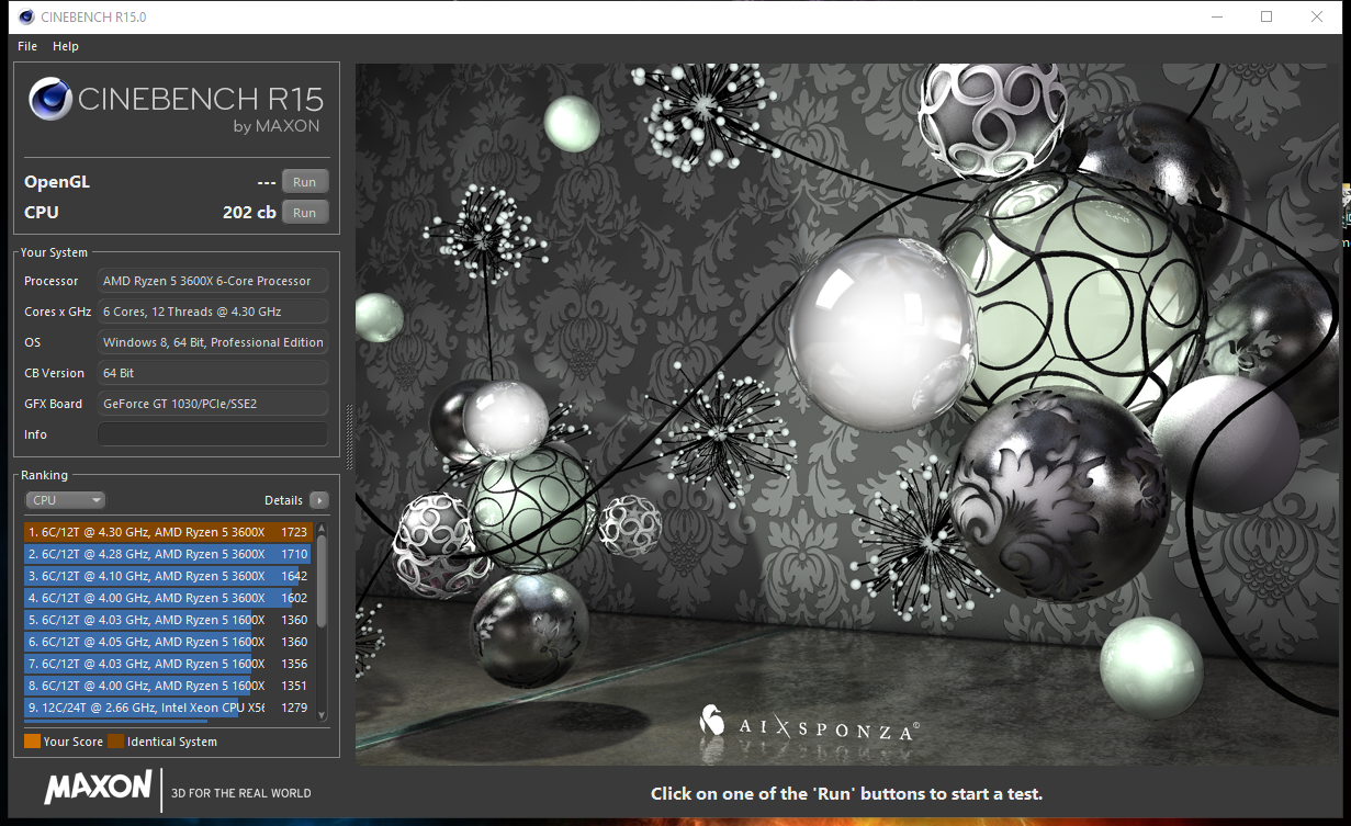

Procedo con prestazioni ST e [email protected] fissi...sotto i risultati del 3600x potete notare anche i risultati del 1600x con le stesse ram che sto usando adesso, così da avere un confronto. In ST il 1600x faceva circa 170.

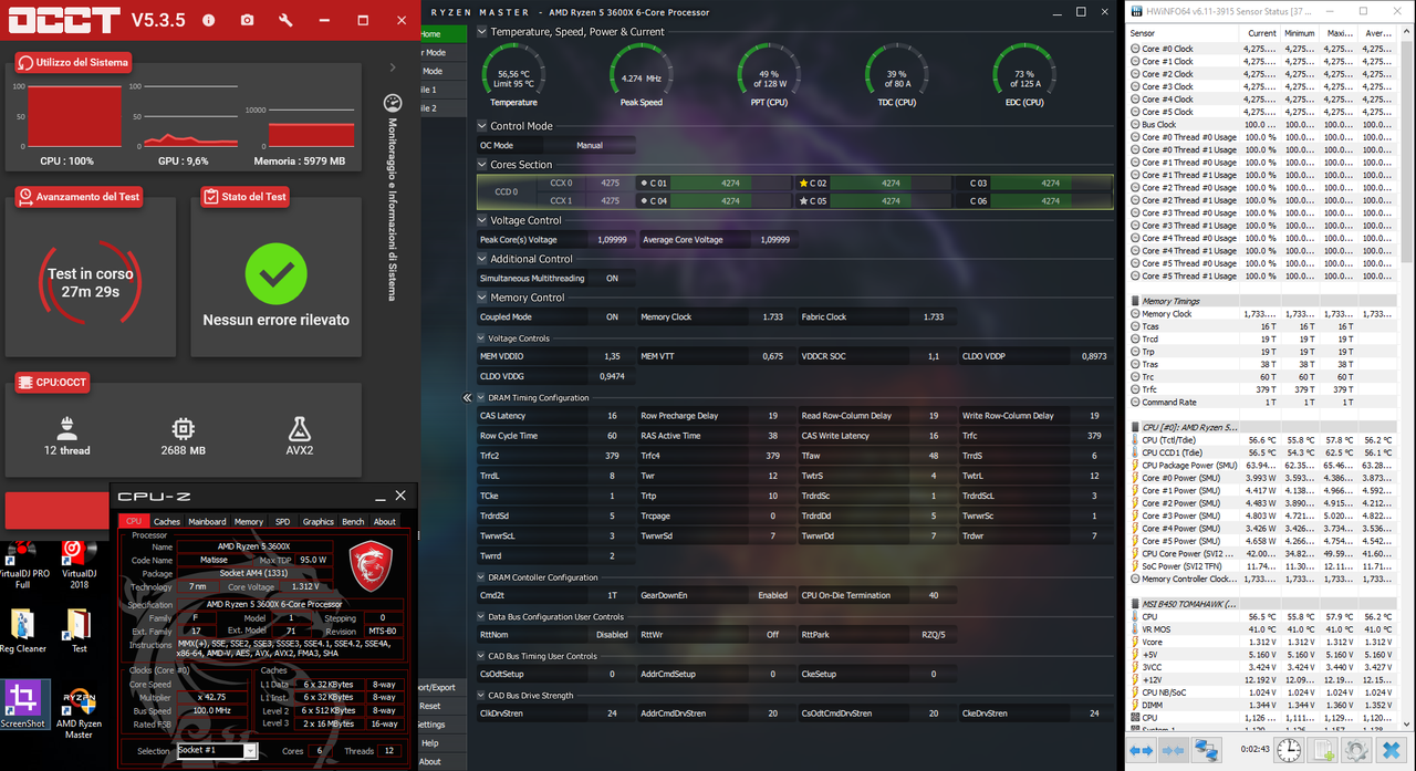

Altro [email protected]@1.31v@all core fixed@65watt AVX2
Carico EDC CPU del 73%, ampiamente dentro i valori massimi dell' architettura
La cosa più bella dei Ryzen 3000 è che i VRM della mobo non scaldano per nulla (41 gradi)...col 1600x, stesso test e stesso vcore stavo a 20 gradi in più sui MOS (60 gradi)..infatti dal case adesso non esce neanche aria calda. Ottimo davvero.
Ultima modifica di Gallo_Cedrone : 23-09-2019 alle 16:59.

Ottimo, posso sapere quale test occt fai? Perché ho visto che c'è ne sono diversi
Questo serve per verificare errori vistosi di sistema dovuti al memory controller in primis, testa in parte anche il vcore della cpu comunque...il test Linpack invece testa soprattutto il vcore se è sufficiente per quella determinata frequenza e scalderà di più la cpu ovviamente.
