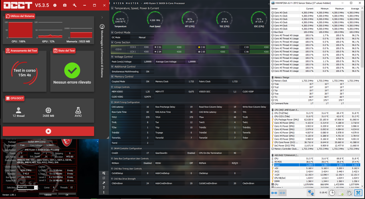

Nuovo step stamani..
[email protected]@68watt@all core fixed
Per gli amanti di Ryzen Master ecco lo screen..niente che già HWINFO non faccia e rilevi..
BIOS del 30 agosto "AB" in attesa sempre del nuovo ABBA, ma tutto fuziona alla grande e senza intoppi.
Scheda madre MSI B450 TOMAHAWK.

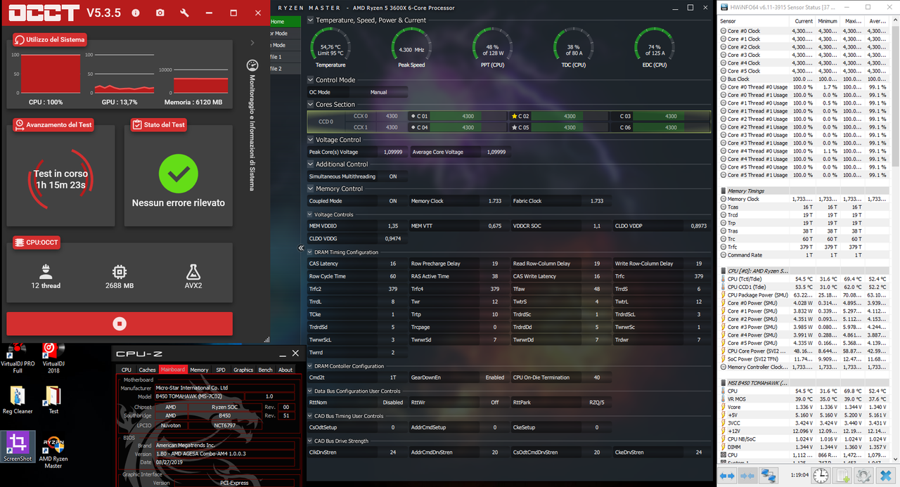

Dopo più di un' ora siamo sempre quì con un picco di consumo di 70 watt, (ricordo che il 3600x ha un tdp di serie di 95watt); parrebbe un ottimo esemplare questo 3600x, prossimamente setterò le ram a 3733mhz
Come dissipatore uso un economico ma affidabile e funzionale Arctic Freezer 33 Sport (nel caso qualcuno se lo stesse chiedendo)
Direi che posso salire ancora come voltaggio e frequenza, intorno a 1.37v come daily ci sta.
STAY TUNED

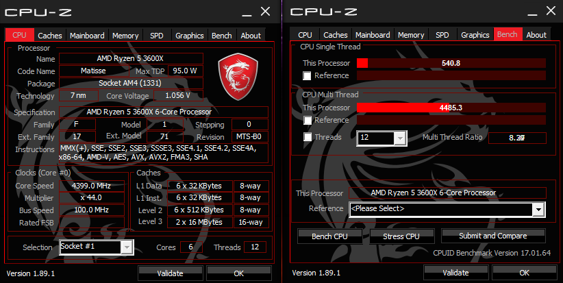

4.4ghz@all core fixed
Questo è interessante, che voltaggio?

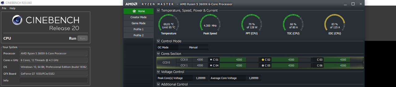

IMPORTANTE DA LEGGERE:
[email protected]
Ad ogni modo i 4.4ghz ALL CORE FIXED non sono usabili come daily se non per benchmark, in quanto richiedono voltaggi sopra 1,42v e con carichi pesanti su tutti i core si va a sforare il valore EDC CPU di 125A impostato da AMD..se sfori questo valore la cpu non è stabile ed il pc si riavvia..potresti anche dare 1.6v non li reggerà a prescindere perchè il limite fisico di queste cpu a quanto pare è questo..ciò l' ho compreso osservando i valori su Ryzen Master.
Al contrario se stai a [email protected] il valore EDC CPU si attesta con carichi pesanti multicore intorno all' 85% rispetto ai 125A massimi impostati da AMD e quì si, la cpu è stabile per daily use con 75 gradi di temperatura massima sotto OCCT.
Non so se è stato detto o scoperto ma tant' è l' ho osservato e lo riporto.
Inoltre aggiungo e ribadisco che il massimo consentito per quanto riguarda un 3600x coi suoi 125A di carico massimo è un voltaggio di 1.35v fixed su tutti i core per carichi MT pesanti come OCCT, Handbrake, Cinebench e affini, che come già scritto, rimane intorno all' 85% rispetto ai 125A massimi..non a caso Ryzen Master lo contrassegna in giallo tale carico..oltre il 90% diventa rosso e si è al limite della stabilità.
Se si sta intorno a 1.325v il carico rimane sotto l' 80% e viene contrassegnato in verde da Ryzen Master, ed ecco che la notizia dei 1.325v massimi in daily use per i Ryzen 3000 si conferma.
Ovviamente se avete un custom loop fatto bene e riuscite a tenere basse le temperature, la cpu richiederà meno volt per salire di frequenza e magari potreste rosicchiare quei 100mhz in più rientrando nei limiti dell' EDC CPU senza sforarlo.
Ecco lo screen sotto CB [email protected]@1.34v:
Mi piacerebbe sapere un 3700x 0 3900x quanto hanno di EDC massimo
