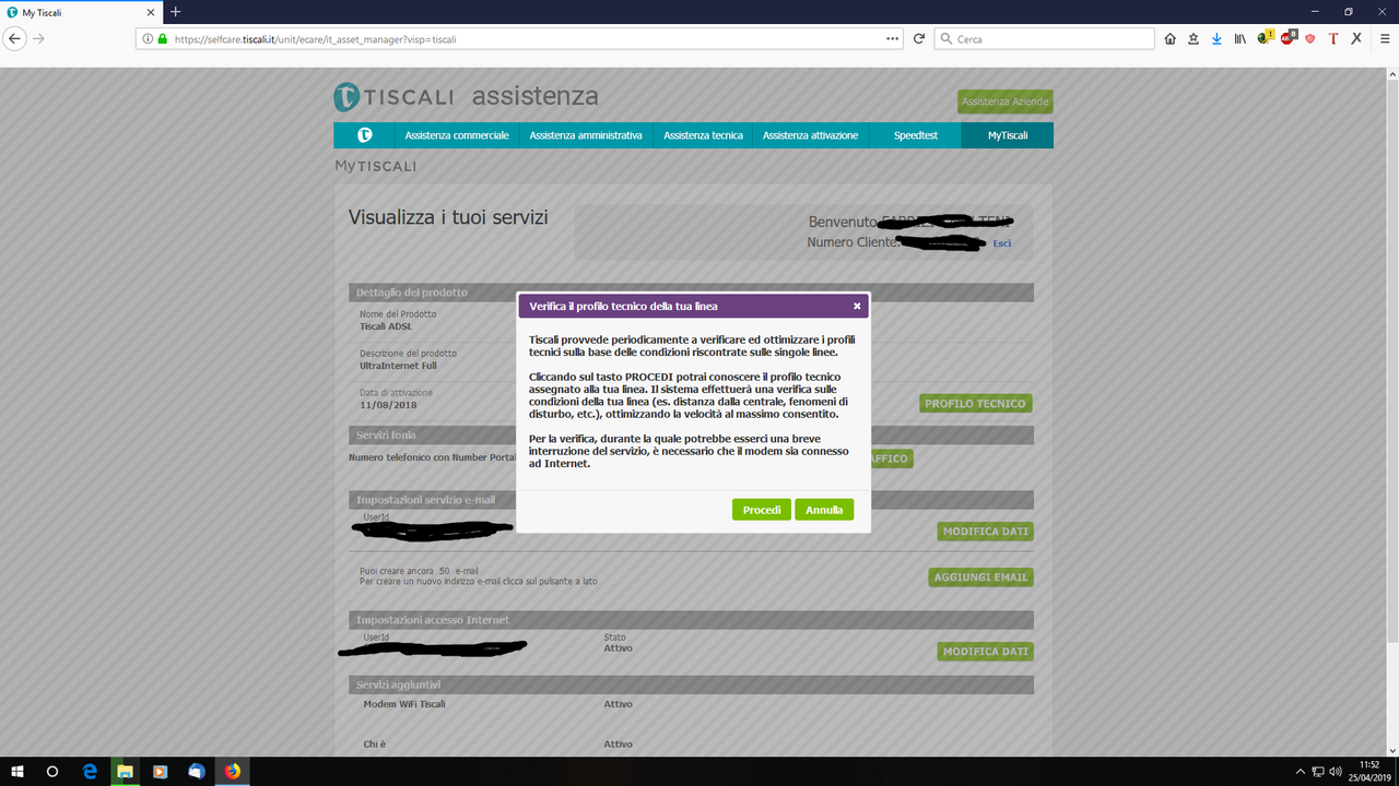

scusate...mi spiegate cosa significa....
se vado su mytiscali,abbonamento, e premo profilo tecnico mi compare questa finestra....
non ho ancora cliccato ....
è solo un reset del modem o altro?
PLAY PC : ALI:Seasonic FOCUS-GX 850w Modular MOBO:Asus B850 Tuf Gaming Plus CPU:Amd 9800x3d @5.4 (Pbo +200/CO -15/20) + Arctic Liquid Freezer 2 280 RAM:2*16gb Corsair ddr5 6000mhz cl30 GPU: Zotac RTX 5080 Solid OC 16gb 3300mhz HDD:Samsung nvme 980 pro 1tb + Samsung 850 Evo SSD 250GB + Crucial cx300 ssd 250GB MONITOR:Lg G4 55 OLED 144hrzCASSE:Logitech G51 5.1 CASE:Fractal Design Meshify S2

@fabryx73: Non serve a niente quella sezione del MyTiscali, non fa nulla.

in Adsl a me faceva cadere la portante se avevo margine snr a disposizione e mi rinegoziava a margine 6 ottenendo un downstrean migliore. in fttc non l'ho mai provata

Perchè quella era adsl in ULL su loro dslam, nella FTTC sono su ONU TIM o Fastweb e non hanno alcun accesso per modificare i profili della connessione, esattamente come avviene in adsl wholesale su dslam TIM (come era nel mio caso).
come ha detto Bigbey, quel menu non serve più se non per chi è ancora in adsl in ULL (o Shared Access)
