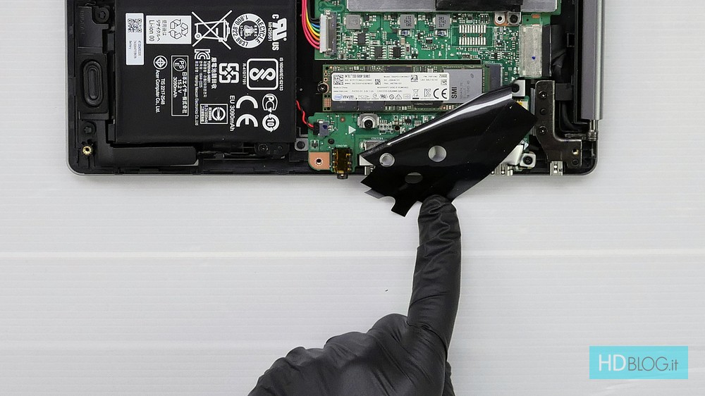

Tornando su Zen APU mobile... ancora sto facendo gli aggiornamenti perchè prima ha fatto lo step al 1703 ed ora l'ha fatto al 1803.
Per me è impiccatissimo. A parte ill discorso di limitazione a 15W (e il procio potrebbe arrivare a 25W), il castramento della dissipazione, gli 8GB in single-channel, c'è anche il fatto che gli 8GB poi passano a poco più di 4GB (presumo che gli altri li prende la IGPU). Sull'A12 praticamente erano 12GB di cui 4GB per la IGPU e 8GB per il procio.
Inoltre credo che l'SSD sia m.2 perchè non c'è alcuna "porta" per aprire e permettere un uograde.... si deve per forza smontare le viti del case.
Domani comunque lo apro così vi so dire pure per le DDR4 se c'è possibilità di espansione. Poi l'SSD da 200GB disponibili è un'ulteriore castrazione di suo.
Onestamente io l'ho preso per avere un mobile dove far girare il P2P e pilostare la stampante 3D. Avesse avuto anche 32GB di ram, in ogni caso la creazione/elaborazione di modelli 3D l'avrei fatta sul 1800X/2700X, quindi a me non toglie nulla, tranne la considerazione che ok, costa poco, ma la dotazione è all'osso, a parte la qualità del case/monitor, ed ovviamente Zen X4+4 è una vetta sopra un BD A12.
https://www.notebookcheck.net/filead...3_Ryzen_23.jpg
ram saldata sopra scheda madre..

Originariamente inviato da unnilennium Guarda i messaggi
si si, infatti quando ho scritto "mi hanno detto" è perche' con i nomi sono una frana.
Peccato che in quellafoto non compare l'HD.... altrimenti sapevo già se devo fare la clonazione o meno dell'SD SATA o SSD m.2
ho trovato quest'altra: https://hardware.hdblog.it/2018/02/0...-ryzen-mobile/
l'ssd è m.2 nvme intel ma non si riesce a leggere il modello
https://hd.tudocdn.net/739896?w=1000&fit=clip
forse è il 600p da 256gb: https://www.intel.com/content/www/us...-80mm-3d1.html

2500U
https://valid.x86.fr/xuivyf
Strano... lì riporta dual-channel
riporta anche il modello dell'ssd: INTEL SSDPEKKW256G7, è il 600p

Originariamente inviato da CrazyDog Guarda i messaggi
Ok, grazie, mi risolve un grosso problema.
Mi sono ricordato che sul 2700X ho un SSD da 500GB m.2, un WD, un pelo più performante dell'SSD Sata che avevo preso per l'A12 (è un cinese da ~400MB/s da 75€ ).
Quindi basta che clono l'SSD m.2 che ho sul 2700X sull'SSD Sata, e l'm.2 lo clono con quello del mobile e poi lo monto
Fortuna che sono SSD, ci metto una virgola di tempo.
