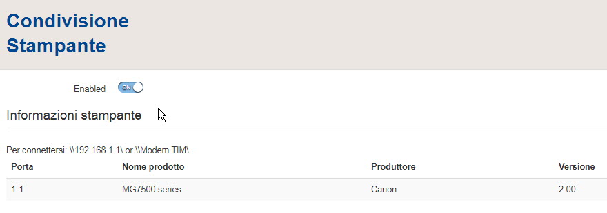

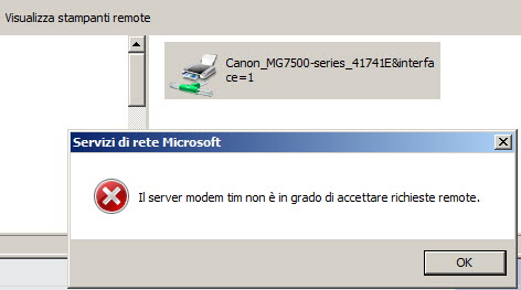

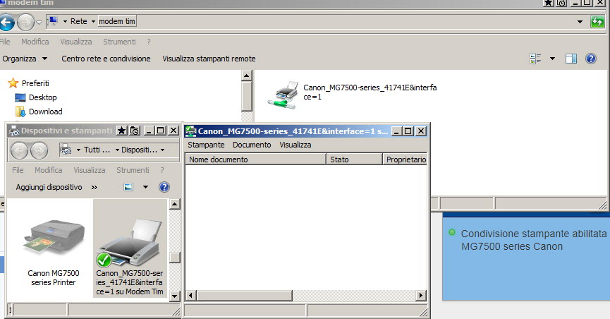

Le ultime parole famose: coda di stampa che non appare..
Originariamente inviato da DMJ Guarda i messaggi
SMART MODEM PLUS TECHNICOLOR AG EVO DGA4130 (AGTEF_1.0.3)
PRO:
- La condivisione della stampante funziona correttamente.
Questa mattina dopo 14 giorni di up con questo modem e dopo aver stampato regolarmente ben 1 pagina da browser, mi sposto su Word e mando in stampa un documento di ben 2 pagine.
Il risultato è che nulla appare nella coda di stampa e dal quel momento, non solo in Word ma anche con altri programmi. Come se la stampante condivisa non ricevesse nulla.
A questo punto ho collegato direttamente il cavo USB al computer, selezionato la stampante sulla sinistra nell'immagine ed ha stampato (...ovviamente).
Se ricollego la stampante allo scolapasta plus, re-imposto la scelta sulla stampante a destra, torno a non stampare e nulla appare nella cosa di stampa
- ho provato anche con il tasto destro sull'icona stampante nella Rete e scelto 'Connetti'...
- Enabled è regolarmente presente nella Condivisione Stampante del modem
- ho cambiato anche porta USB del modem.
- ho spento e riacceso la stampante.
Se clicco sul tasto destro e scelgo Proprietà ottengo:
EDIT: questo avviso accade anche quando tutto funziona bene sia in Win 7 che Win 10.
A parte spegnere il modem e riprovare, oppure rimuovere il dispositivo e reinstallarlo (sperando che venga visto di nuovo) avete suggerimenti?
Ultima modifica di giovanni69 : 09-10-2018 alle 22:45.

Io ti volevo proprio suggerire di eliminare il dispositivo e di reinstallarlo.
Ma se invece di installare la stampante come se fosse una stampante condivisa, provassi ad installarla come se avesse un server di stampa? Così com'è per lo scolapasta bianco, creando una porta TCP/IP, ricordi?
Se avessi questo modem, proverei personalmente.

@DMJ: Grazie per i suggerimenti. Farò così:
1) spengo il modem e stampante, attendo un minuto e riaccendo entrambi
2) provo a rimuovere e rimettere la stampante secondo le istruzioni già utilizzate per verificare se è stato un glitch di mis-configurazione
3) se non funziona, provo con la creazione della porta TCP/IP anche se ricordo bene, quando ci provai con un PC - seguendo la mia stessa guida - non trovava nulla al 192.168.1.1, ovvero l'IP mostrato nella condivisione stampante del modem Tim (nello scolapasta era 192.168.1.254). E per questo finii per utilizzare il \\Modem Tim\ per scansionare la rete e dunque l'altro metodo.
4) se nulla funzionasse, mi sarò già rotto abbastanza e spero di risolvere con il solito router Asus & C in cascata. Anche se andrà a finire comunque che lo rimetto anche soltanto per non avere queste sorprese.
EDIT: punto 5) ho messo la stampante in rete via ethernet e collegata via USB direttamente al computer che non ha accesso alla rete. Tutto funziona perfettamente: stampa da rete quando è richiesto e stampa da USB con quell'altro pc.
