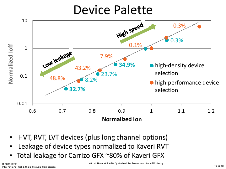

Originariamente inviato da gridracedriver Guarda i messaggi
ho provato a documentarmi, ma non capisco bene una cosa: i transistors LVT non dovrebbero essere più veloci ma anche più esosi?
http://karuppuswamy.com/wordpress/20...on-and-timing/
"The broad classifications are,
1. Sub threshold current – This can be controlled by narrowing down the junction area between transistor and substrate, which results in controlling threshold voltage for this transistor. High threshold voltage (High Vt) causes less leakage current but on other hand it causes delay in switching. Low threshold voltage (Low Vt) causes higher leak current and quick switching.
2. Gate leakage current
3. Reverse bias current
Now in this context let us see HVT, SVT and LVT.
HVT – High Threshold Voltage causes less power consumption and timing to switch is not optimized. It is used in power critical functions.
LVT – Low Threshold Voltage causes more power consumption and switching timing is optimized, used in time critical functions.
SVT – Standard Threshold Voltage offers trade-off between HVT and LVT i.e., moderate delay and moderate power consumption."
Esatto... Tutti i SoC per cellulari e applicazioni per basso consumo sono sicuramente fatti con transistor HVT... Ecco perchè il loro clock è limitato... Non è perchè l'architettura ARM ha un FO4 di millemila...
Non so ad esempio le GPU se sono HVT, ma visto lo sterminato numero di transistors e il basso clock, deduco di si...
Le CPU ad alte prestazioni dovrebbero essere tutte LVT ma non ne sono sicuro... Se c'è qualcuno più inforNato...

Old 13-04-2016, 12:02   #1465
bjt2
L'Avatar di bjt2
Iscritto dal: Apr 2005
Messaggi: 6817
Trovato questo:
http://pc.watch.impress.co.jp/img/pc...705/247/25.png
Secondo questa slide, Kaveri è fatto con transistors RVT e presumibilmente anche Carrizo... Il che non mi sorprende, visto l'uso di HDL e il target mobile...
Quindi non è corretto confrontare Carrizo con Zen... Forse è più corretto l'excavator desktop... Ora vedo con che transistors è implementato...
0 A.D. React OS

Old 13-04-2016, 14:02   #1466
paolo.oliva2
L'Avatar di paolo.oliva2
Città: Urbino (PU)
Messaggi: 32258
Originariamente inviato da bjt2 Guarda i messaggi
Trovato questo:
E' quello che ho scritto qualche post precedente... il 32nm SOI l'impennata l'ha oltre 1,45V che corrispondono a 4,6/4,7GHz su un 8350, ma il mio 8370 sta a 4,5GHz con 1,295V, cioè -0,055V il Vcore def.
Il 28nm Bulk GF, in accoppiata a transistor RVT e ivi compreso le HDL, è normale che sia ottimizzato per le frequenze mobile, ed è anzi sorprendente che possa superare i 3,5GHz senza grandi esplosioni di TDP... ma è anche ovvio che Zen, in quanto CPU destinata alla ricerca della massima potenza, non usi transistor RVT, e già solamente questo sballerebbe interamente tutto il confronto, ma aggiungendoci pure le HDL e l'affinamento differente per target di frequenza tra il 28nm Bulk GF e il 14nm FinFet, si può tranquillamente arrivare ad un errore clamoroso, rimarcato dal fatto che già l'ES Zen viaggia a +200MHz dell'ES BD, che a sua volta supera comunque il target di frequenza di Carrizo mobile (o comunque li).

Old 13-04-2016, 14:49   #1468
bjt2
L'Avatar di bjt2
Messaggi: 6817
già non ti ricordi i conti che avevate fatto tu e @tuttodigitale
non avevate fatto i conti che se l'impennata sui 28nm partiva dai +3ghz con le HDL, allora sui 14nm FF doveva partire dai +4ghz con i 14nm dovuto proprio al +35% di clock per gli stessi consumi?
per quanto detto sopra a questo punto, mi sono convinto che Zen sia sulla falsa riga di Carrizo e cioè HDL+RVT, FO4 basso farà il resto
domanda 1: è possibile fare le HDL+LVT? io non credo, ma chi sono io per dirlo
domanda 2: qual'è fisicamente la differenza tra i transistors HVT - RVT - LVT ?
1) Non lo so, ma credo di si
2) Drogaggio... Più è alto è il drogaggio, più conduce il transistor, più è alto è il leakage, più è bassa la tensione di soglia: LVT=alto drogaggio, alta transconduttanza differenziale, bassa Vt, alto leakage
0 A.D. React OS
La vita è troppo bella per rovinarsela per i piccoli problemi quotidiani...
IL MIO PROFILO SOUNDCLOUD! IL MIO CANALE YOUTUBE! IL MIO PLUGIN VST PROGRAMMABILE!
bjt2 è offline

Old 13-04-2016, 15:09   #1470
Ren
L'Avatar di Ren
Iscritto dal: Apr 2003
Messaggi: 3237
Ho letto da qualche parte che si il processo è LPP, ma è anche LVT... E da quei grafici riportati qualche pagina dietro, una CPU ARM generica arriva anche a 5GHz con i transistors LVT... Quindi non ci fasciamo la testa...
Molto improbabile fosse una cpu (il paper trattava standard cell/metal track), dato che parliamo di un grafico del 2012. Poteva essere anche un interfaccia SERDES(o altro) per quello che ne sappiamo...
I dati che vedi sul silicio non indicano frequenze ne voltaggi. Sono puro marketing.
Eccovi la curva IDEALE del finfet 22nm :
Il 14nm (quello vero di intel) porta miglioramenti degni solo verso gli 0.7v ed infatti con skylake le frequenze sono rimaste al palo. (quel poco di miglioramento è stato assorbito dalla maggior complessità del core)
Ultima modifica di Ren : 13-04-2016 alle 15:21.
Ren è offline

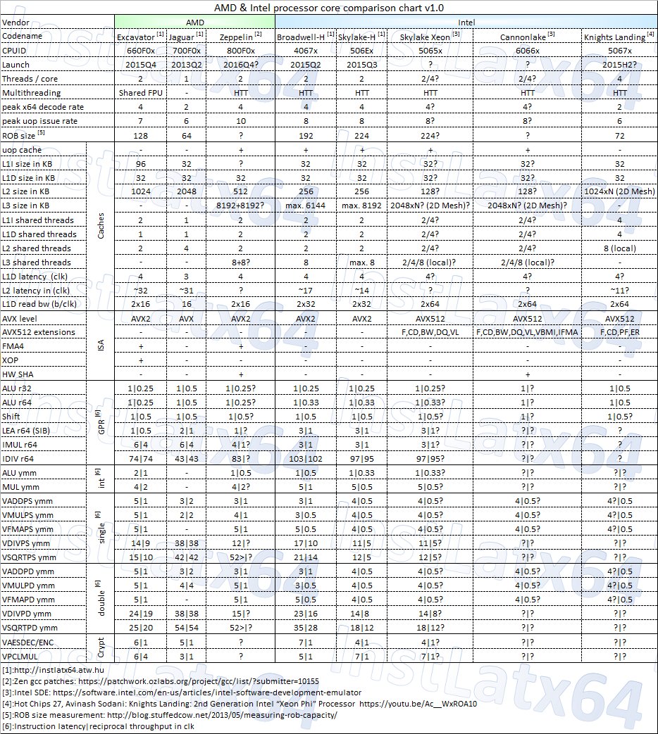

riguarda bene, hai tolto un po' troppa roba
a parte le 2 AGU in meno e quindi 6 pipeline Int vs 8, la fpu è uguale, i 4 decoder sono aiutati dalla L0, la cache è nettamente superiore già dal fatto che sarà inclusiva e veloce e superiore in quantità, sono 512kb di L2 a Core vs 256 di Carrizo, la L1D è uguale da 32KB ma ad 8 vie vs 3 vie, L1I è più piccola ma non condivisa, in più il checkpointig, la stack, L3 che Carrizo non ha, ecc
questa l'avevi postata tu
e comunque leggo:
peak x64 decode 4 vs 4
peak uop issue 7 vs 10
ora, come spiegate questa cosa? ma XV non ha 11~12 porte?
e mai possibile che non riesca a trovare in internet lo schema a blocchi con l'architettura XV
hai ragione il clock ovviamente il mio calcolo è riferito a parità di clock quindi anche un 73% si 1 TH Zen vs 2 TH XV possono bastare con SMT2 +30% se in MT avesse clock superiore a XV
Ma io parlavo solo dal punto di vista dei transistors, escluse le cache esterne... E' chiaro che c'è modo e modo di usare i transistors, vedi cache L0, checkpointing...
Per le pipeline, se parli di un modulo XV completo, sono 12: 2+2 +4 FPU +2+2... Il 7 è per l'issue, che è un'altra cosa... Anche il Power 8 ha 16 pipeline ma ha 10 issue... Un conto è le pipeline, un conto è l'issue... Per limitare la complessità della logica di issue, siccome non tutte le pipeline possono accettare una istruzione per clock, tanto vale fare l'issue più semplice... Perchè l'issue deve fare il register renaming e altre cose, quindi non è una cosa semplice...
0 A.D. React OS
