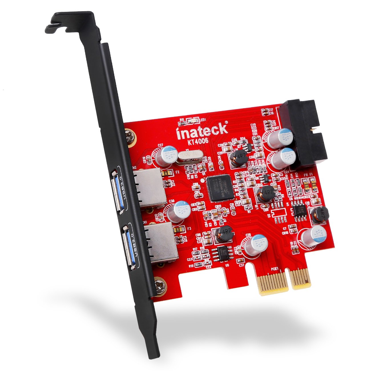

Old 23-09-2014, 16:24   #7
mieicodici
Iscritto dal: Sep 2004
Messaggi: 441
Posso attacarlo anche a questo??
Grazie MarioM

Old 23-09-2014, 16:38   #8
HoFattoSoloCosi
L'Avatar di HoFattoSoloCosi
Iscritto dal: Jun 2012
Città: Mantova (Padova)
Messaggi: 16884
Certo puoi collegarlo anche a quell'adattatore PCIe, però togli per favore il link che è contro il regolamento del forum.
