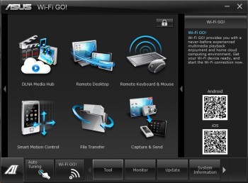

Ciao, dunque riguardo il grafico del modem non ho usato programmi, ho seguito questa guida: http://forum.html.it/forum/showthrea...eadid=1216346& , e molto semplice ho fatto click sull 'icona DSL Status del mio modem, quindi si apre la prima finestra che segna la velocità dati, infine premo sulla tastiera ctrl+f1 e il gioco è fatto appare la finestra sulla sinistra con tutti i dati, ti posto un'immagine:
Si in realtà non ho nessuna scheda di rete collegata al pc, come dicevo però la mia scheda madre è dotata di una piccola antennina e una funzione chiamata Wi-Fi GO! - DLNA Streaming and Remote Desktop Made Easy: https://www.asus.com/Motherboards/P8Z77V/ , ora l'antennina è scollegata non ho idea se il suo compito è quello di ricevere segnali dall 'esterno oppure di condividere la linea adsl ad'altri dispositivi esterni :

Grazie per le informazioni sulle statistiche ottenute dal tuo modem, quel modello era davvero completo (io invece pensavo infatti a un software che ricavava i dati da telnet tipo dmt)
Se colleghi l'antenna alla tua scheda madre puoi fare lo scan delle reti oltre a usare le sue funzioni Wi-Fi Go!
Ma se il televisore dice che non ci sono reti, non ci sono, quindi hai tutto lo spettro radio libero, quindi zero interferenze.
