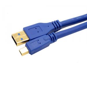

il FANTEC DB-229U3 (come gli altri in 1a pagina) ha l'attacco USB 3.0 Mini-B connector
questo:
mentre i 3 sopra hanno l'attacco USB 3.0 Micro-B connector
questo:
altre informazioni puoi trovarle qui:
http://en.wikipedia.org/wiki/USB_3.0#CONNECTORS
