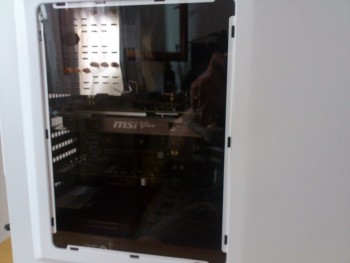

In foto non rende bene ma vi assicuro che dal vivo è molto più bello da vedere.
Oggi ho pulito i pc dopo diversi mesi con il compressore. Gli altri 2 erano a posto, il mio invece era pieno zeppo di polvere tant'è che alla prima soffiata è uscita una nube.
Chiaramente l'ultima volta che li avevo puliti li avevo passati tutti e tre lo stesso giorno.
Secondo me tanta entra dalla paratia laterale (almeno con la mia predisposizione delle ventole), ecco perchè ne ho approfittato per tagliare il pannello di plexiglass che avevo comprato diversi mesi fa assieme al rheobus ma che non avevo più utilizzato causa temperature maggiori col case chiuso.
Ora devo solo trovare il modo per fissarlo perchè si incastra abbastanza bene ma basta poco per farlo uscire.
Pensavo di fare un paio di fori dove ci sono i buchi del case ed inserire un paio di viti con dei dadi dall'altra parte.
Farò anche qualche altro test sulle temperature col plexiglass montato e senza. Se al massimo aumenteranno di un paio di gradi come diversi mesi fa, lo tengo così.

con cosa l'hai tagliato il plexy? a me gli spigoli non sono proprio molto perfetti

Ho appoggiato sopra al plexiglass la griglia del case, ho disegnato la sagoma con un pennarello fino e l'ho tagliato con un seghetto elettrico tipo questo stando uno-due millimetri all'esterno rispetto al segno.
Ho limato il grosso con una lima da metallo, nè troppo grossa e nè troppo fina ed infine ho fatto il lavoro di fino con carta vetrata media.
Prima ho fatto in modo di farlo entrare da un lato e poi ho levigato l'altro. Idem per gli angoli.
Il tutto usando abbbondante colla vinilica.
PS Chiaramente gli angoli sono da fare per primi una volta arrivati quasi al segno. Verso la fine ho limato poco alla volta per vedere dove dovevo togliere ancora materiale per farlo entrare bene.

appena metto mano ad un seghetto alternativo allora provo. Per ora l'ho fatto tagliare con una pressa e poi gli spigoli li ho fatti a mano ma...si possono intuire i risultati. Hai usato una lama per plastica?
Comunque per il posizionamento io avevo pensato a una guiana e poi incastrarlo di prepotenza, oppure di tagliare i sopporti della griglia e poi incollarlo da dentro e in questo caso non serve che sia sagomato perfettamente, però si perde anche la possibilità di rimettere la griglia

Penso sia da legno, non ho verificato ma lo ha tagliato lo stesso.
Ho fatto prima una prova sul pezzo che ho scartato.
Di intervenire sul case non se ne parla, se in futuro volessi rimettere la griglia non potrei più farlo.
Tagliare i supporti secondo me è controproducente perchè poi non avrebbe più un punto di appoggio.
L'ideale sarebbe nasconderli con una striscia nera sottilissima di non so nemmeno io che materiale e fissare il plexiglass con delle piccole viti con la testa nera.

Test temperature con e senza plexiglass
Ho rieseguito i test giocando mezz'ora a BF3 con la paratia chiusa col plexyglass e mezz'ora senza (senza neppure la griglia), facendo una pausa di 10 minuti nel mezzo per far raffreddare i componenti.
I risultati sono pressocchè identici, un paio di gradi sulla cpu e uno solo sulla gpu.
Col plexyglass
Senza plexyglass
Considerando che col plexyglass entra meno polvere, lo tengo così. Ora devo solo trovare il modo di fissarlo.
