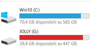

1MB sovrascritto con 70 GB liberi, no bitlocker... Solo sfiga o estrema efficienza di trim, GC del controller dell'SSD classe enterprise? (Sì, ok, non ditemi che la soluzione è il cloud...)
Oddio, soltanto 70GB liberi? Magari in questa condizione gli algoritmi lavorano in modo più repentino perché "sotto stress". Comunque se l'SSD è enterprise posso pensarci che ci siano degli algoritmi migliori rispetto agli SSD consumer.
@Liupen io ricordo di un tuo post (su un altro forum) vecchio di anni in cui hai tenuto per un periodo un SSD Samsung con pochi GB liberi e hai notato un'impennata del wear leveling count (quindi dei PEC effettuati sulle NAND flash) e hai pensato che al limite della capacità disponibile l'SSD incrementi con il wear leveling. Magari questa condizione si ricollega al tuo caso Giovanni.

Originariamente inviato da Black (Wooden Law) Guarda i messaggi
Per me è la seconda che hai scritto: gli algo anche se l'OP dovrebbe essere maggiore negli enterprise.
'Jolly' sarà sotto stress anche secondo Windows ma il problema è avvenuto in 'Win10'.

Che SSD è?
Originariamente inviato da @Liupen Guarda i messaggi
Ipotizzo che essendo un ssd enterprise (samsung, è lui giusto?), dovrebbe avere uno di quei sistemi che cancella il dato già in mappatura in modo da renderlo irrecuperabile anche a livello forense.
Sì, è un Samsung PM963a - MZ7LM960HMJP.
Altro che secure erase... veloce
Diciamo che il paracadute sarebbe il cestino
Già...ma nel mio caso è bastato lo svuotamento ed.... algoritmi, il TRIM e GC mi hanno fatto
