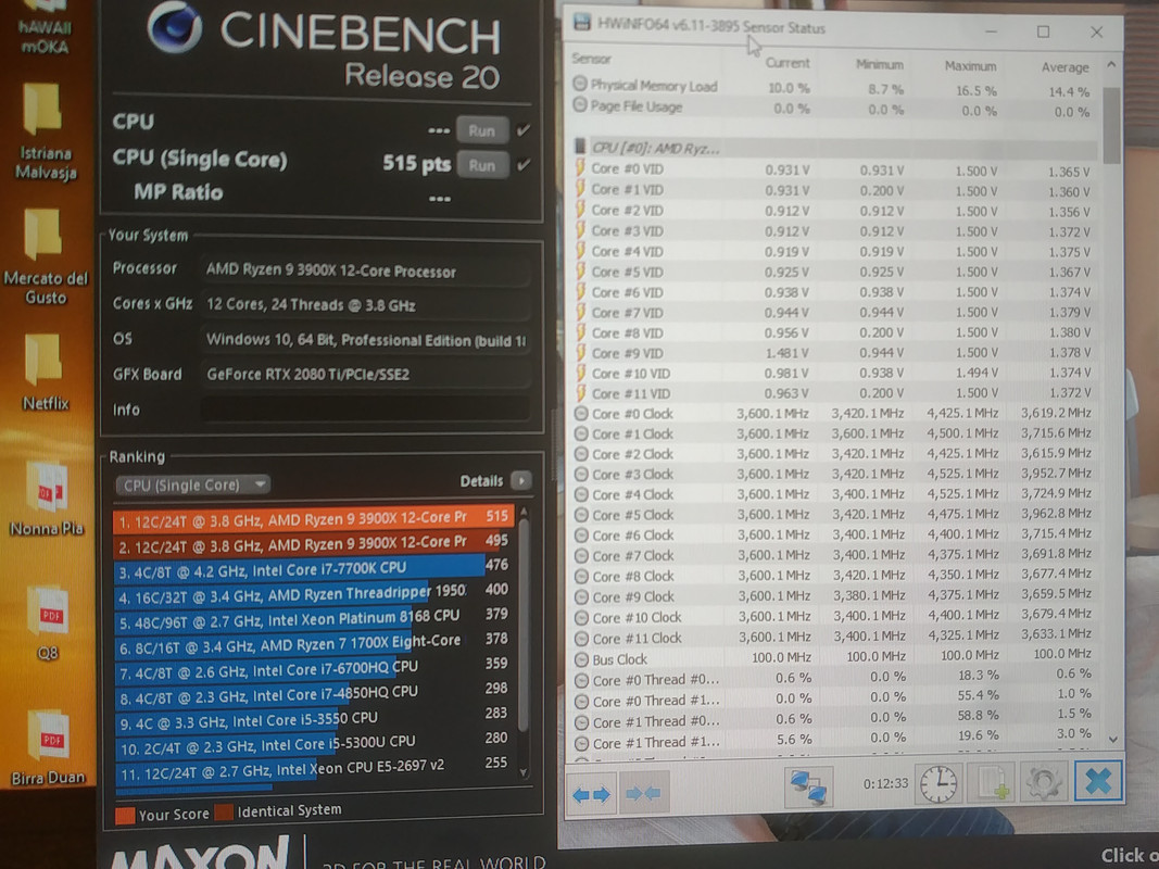

Comunque ieri ho notato una cosa, nel discorso boost un certo ruolo lo gioca anche la tipologia di software. Per esempio, con il cinebench il mio 3700x si inchioda a 4 ghz scarsi (3997 e rotti). Ho provato con prime95 e la cpu boosta a 4.2 circa su tutti i cores. Ciò che sembra limitare è il PPT (sparato al 99.9 %) e l'EDC. Settando su enable il PBO il valore max di PPT ed EDC crescono e non dovrebbero limitare, ma la frequenza oltre i 4.225 ghz per core non va, come se ci fosse altro a fare da tappo.
https://youtu.be/qBf8bvngESo
L'altra cosa strana è che la mia asus ha 2 voci distinte relative al PBO, la prima sotto AI tweaker e la seconda sotto Advanced, settando una l'altra non si modifica... ma che senso ha?!?

Originariamente inviato da phlebotomus Guarda i messaggi
Ma veramente uno è arrivato anche a 4342!
Dipende dal software che usi.
Se leggi HWinfo64 si... ma se leggi Ryzen Master sono arrivato, appunto, a 4295.
Certo, visto che da quanto notato tutti usano HWinfo64 per la rivelazione dovrei dire che ho toccato i 4342, ma tra i due reputo più affidabile Ryzen Master.
Fai conto che quando il sistema è a riposo (al di là del sistema operativo e delle sue normali operazioni, nessun software attivo o aperto) mentre HWinfo64 mi segna che tutti i core lavorano almeno intorno ai 3,5 GHz, Ryzen Master mi segnala che tutti i Core sono a riposo (valori intorno ai 100 MHz) con un solo Core un pò più attivo, generalmente il Core 8.
