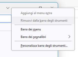

è arrivato Firefox View e ve lo piazza fisso nella barra schede!
https://support.mozilla.org/en-US/kb...p-firefox-view
e l'icona elenco schede? adesso è obbligatoria?
e mo' come si toglie questa rottura?
che pizza oh, ma fatelarimovibile no!
Ultima modifica di gabriello2501 : 17-10-2022 alle 15:00.

Ciao, si toglie col clic destro -> Rimuovi dalla barra
prima cosa che avevo provato, magari era così facile
anche da profilo nuovo, non cliccabile
Ok, ho frainteso il tuo messaggio precedente perché non ho quel pulsante. Se lo vuoi togliere, metti all'inizio di userchrome.css questo codice:
Codice:
#alltabs-button {display:none!important;}
Codice:
grazie... anche se avevo appena trovato, trafficando...
simile al tuo
@namespace url("http://www.mozilla.org/keymaster/gatekeeper/there.is.only.xul"); /* only needed once */
#tabbrowser-tabs ~ #alltabs-button {display:none!important;}
speriamo non ci siano altre sorprese con la centosei!
a me mi si è tolta facile
ho fatto "customize toolbar" e l'ho spostata in basso insieme alle cose inutilizzate
ah intendevi quella in alto a destra
quella mi sa che me la tengo
senza toccare roba strana
Spoiler:
https://teddit.pussthecat.org/r/firefox/comments/y7an6z/tab_arrow_dropdown_is_now_always_visible_instead/
(non so se lo posso mettere il link quindi ho messo sotto spoiler)
comunnque per farla breve:
about:config
browser.tabs.tabmanager.enabled su false e torna a farsi vedere solo quando ci sono diciottomila tabs aperte.
