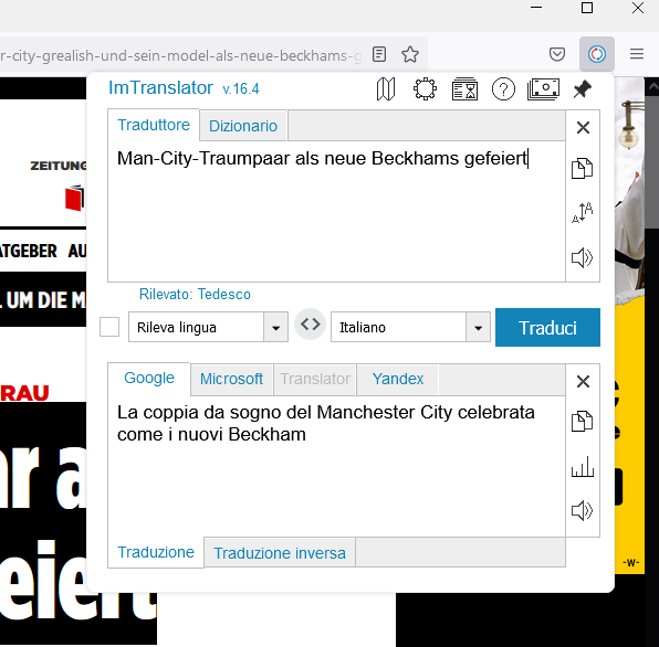

mi stai dando delle risposte discordanti. forse parliamo di due cose diverse...
allora...
intanto la cronologia dell'estensione non è attiva, credo, ho provato sia standard, sia quella che mi hai dato te e succede questo:
quando traduco qualcosa
chiudo, riapro, nel primo riquadro l'ultima traduzione rimane comunque, anche chiudendo il browser:
vedo che te addirittura hai questa opzione attiva
mentre loro dall'assistenza mi hanno detto di deselezionarla.
comunque la cosa molto strana è che su edge non succede, su Firefox si.
e se mi dici che a te non rimane, divento ancora più perplesso.
forse dipende dalla versione di Firefox?
Venendo invece alla scomparsa.
Quando si traduce una frase, si apre la traduzione
ma poi cliccando altrove la finestra sparisce.
non può rimanere aperta, a meno che non venga "fissata"
Ah ok, non stai parlando della traduzione ma del testo da tradurre. Allora sì, rimane anche a me, e c'è la X sulla destra che serve per cancellare il testo da tradurre.
In realtà però non uso mai l'icona sulla barra degli strumenti, ma richiamo la traduzione da menu contestuale sulla frase selezionata, ed è a tale finestra della estensione che mi riferisco.
L'ultima immagine che hai pubblicato non ho capito come hai fatto ad ottenerla. Quando richiamo la traduzione da menu contestuale ottengo questa finestra:
si, è un bug della versione Firefox, perchè su edge non lo fa.

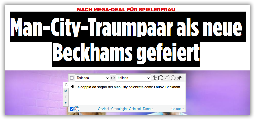

perchè tu non usi il popup, quando selezioni una frase (se abilitato) ti compare il tasto per tradurre nel popup appunto, che si chiude quando clicchi fuori.
se invece apri praticamente una nuova finestra, (appunto con il menu contestuale) mi sembra il comportamento normale che non si chiuda
il popup (usato anche dagli altri... simple translate, s3.translator) serve appunto a fare una traduzione rapida.
Non uso il il pop-up bubble, e la finestra della traduzione è quella che ti dicevo che può andare in secondo piano e che se chiusa per ultima fa sì che firefox alla successiva riapertura abbia le dimensioni della finestra dell'estensione.
Spero ora di averti chiarito i dubbi.
e quello che ti dicevo
appunto, quella è una finestra, quindi ovviamente non si può chiudere da sola
e mi pare giusto questo comportamento.
quella per Firefox è una finestra.
è come se aprissi in firefox una nuova finestra e la ridimensionassi a quella dimensione, chiusa per ultimo, Firefox considera quella come finale e alla riapertura apre quelle dimensioni e quella posizione lì.
