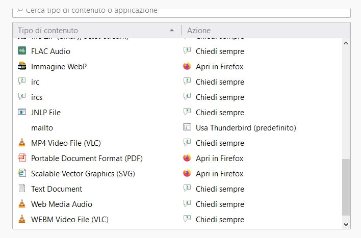

nel changelog della 81 scrivono
We have expanded our supported file types - .xml, .svg, and .webp - so files you’ve downloaded can be opened right in Firefox.
e guarda caso sono tra le poche rimaste

Firefox 82beta5 e nulla è cambiato.
Old 01-10-2020, 19:12   #13184
Unax
L'Avatar di Unax
Messaggi: 6538
sono riuscito a rimettere tutte le opzioni per i download, ho dovuto prendere il file handlers.json dal profilo di un altro utente dello stesso pc

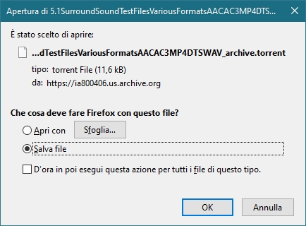

ma nella finestra che ti chiede cosa vuoi fare se salvare o aprire non c'era anche un'opzione da spuntare per far ricordare a firefox che deve fare la stessa azione per quel determinato tipo di file?
Quella opzione dovrebbe comparire quando fai il download di un tipo di file che non è presente nella lista.
Ad es:

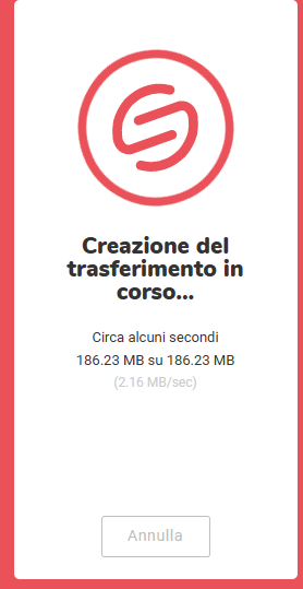

potete testare questo sito:
https://fromsmash.com/
sembra che il caricamento non raggiunga il 100% solo su Firefox, può essere?
con altri browser fa subito.

ti carica un file fino al completamento, perchè a me si blocca dopo aver finito con la scritta
praticamente si blocca nella "creazione"
ublock e antitracciamento li avevo disattivati, ora cerco chi altro può essere il responsabile allora.
Ho ublock e antitracciamento (protezione restrittiva di firefox) attivati e non si blocca. Forse è un problema momentaneo del tuo provider.
Old 08-10-2020, 09:08   #13199
gabriello2501
L'Avatar di gabriello2501
Iscritto dal: Mar 2012
Messaggi: 5883
eh no perchè con altri browser...
TROVATO il COLPEVOLE: ClearURLs -> https://addons.mozilla.org/it/firefox/addon/clearurls/
il bello è che questa estensione non permette esclusioni.
invece con Neat URL -> https://addons.mozilla.org/en-US/fir...ddon/neat-url/
non succede.
