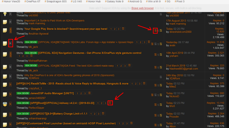

Ciao ragazzi, da qualche giorno firefox non mi fa vedere alcune immagini dei siti web (come evidenziato in figura).
Qualche suggerimento?

superlex
Iscritto dal: Jan 2011
Messaggi: 9761
Link della pagina di xda che stai visitando?
Qualsiasi, per esempio questo -> https://forum.xda-developers.com/oneplus-6t

Old 13-04-2019, 16:43   #9398
superlex
Messaggi: 9761
Mi serviva la pagina per confrontarla esattamente, comunque penso di averla trovata, in pratica non vedi né le stelline né le graffette.
Hai estensioni blocca script?
Old 13-04-2019, 16:47   #9399
Capitan_J
L'Avatar di Capitan_J
Messaggi: 1810
Ho noscript in coppia con ublock origin, ma non ho modificato nulla.
