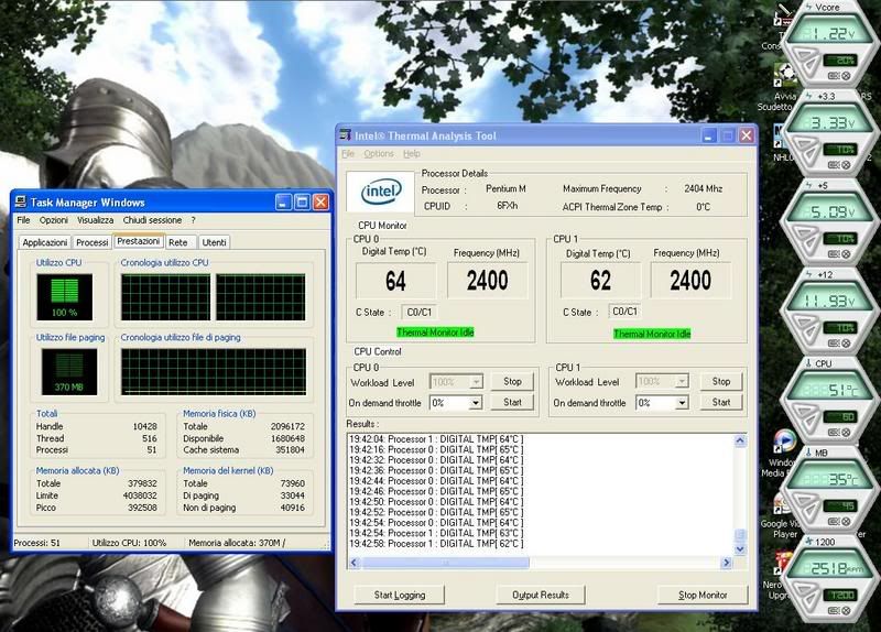

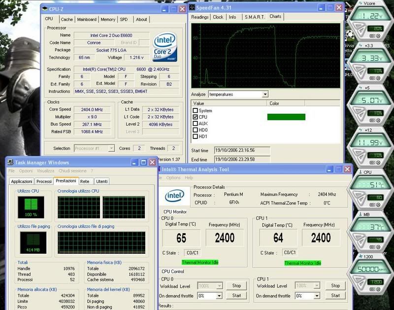

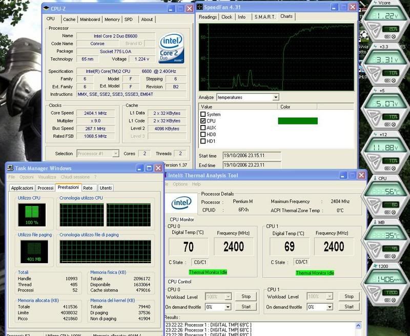

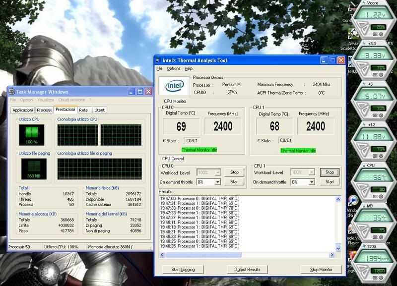

Ho fatto fianlmente i test con lo Zalman al minimo e al massimo. I risultati sono ottenuti con il PC in firma. Temperature secondo TAT e secondo Asus PCProbe II. Francamente quelle del TAT mi sembrano un poco troppo altine e non so se sono esattamente plausibili. Naturalmente le rilevazioni sono in full stress della CPU per 5 minuti interi. Temperatura ambiente 22°C stabili.
Zalman al minimo (1'300 - 1'400 Rpm variabili)
Zalman livello medio (1'800 - 1'900 Rpm variabili)
Zalman al massimo (2'500 Rpm)
Conclusioni: per quanto concerne la rumorosità dovrete fidarvi del mio orecchio... con la ventola al massimo lo Zalman si sente, è il rumore principale proveniente dal PC. Niente di eccessivo ad ogni modo e perfettamente sopportabile, ma visto il relativo miglioramento prestazionale ritengo che si possa stare tranquilli anche a velocità più basse, per buona pace delle nostre orecchie. A livello medio fa davvero poco rumore. Se ci si fa caso si sente, altrimenti passa inosservato; ad ogni modo il rumore è a tonalità molto bassa e dunque meno fastidioso rispetto al sibilo di certi dissipatori... Dove lo Zalman mi ha davvero stupito è a livello minimo! Praticamente nessun rumore (si sentono quasi di più le ventole del case da 12 cm) e le prestazioni non peggiorano nettamente (sono comunque 3-4° più basse rispetto al dissipatore originale Intel che gira al max uccidendo le nostre povere orecchie).
Che dire: sono decisamente soddisfatto dell'acquisto, nonostante il prezzo un poco elevato (circa 50-55 Euro).

Originariamente inviato da Eldainen
[IMG]cut[/IMG]
[IMG]cut[/IMG]
[IMG]cut[/IMG]
Areazione/ventilazione case?
Confermi che i test sono stati effettuati con cpu a 2400mhz?
Vcore?
Perdona le domande, ma almeno riusciamo a comprendere meglio...
